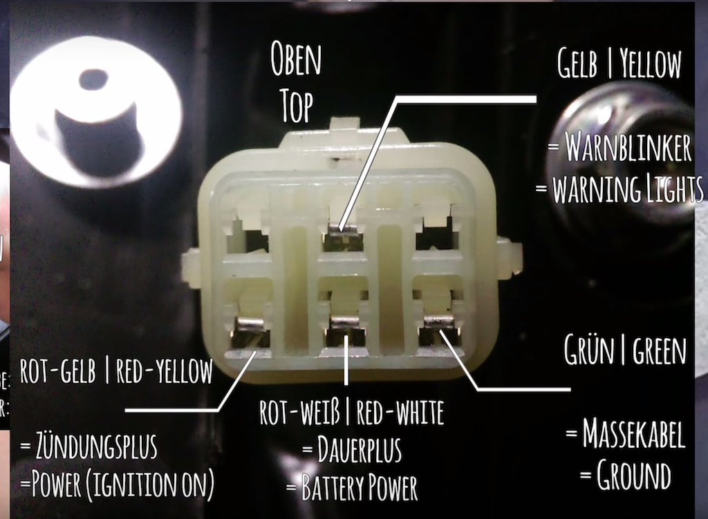

    Guude,
    nachdem ich Einsicht in den Schaltplan haben konnte,
    werde ich es nun - abweichend von meinen ersten Überlegungen - folgendermaßen verkabeln:
    Ins Heck kommt ein zusätzlicher Sicherungskasten, der ist 6 - polig, 4 werden benötigt,
    dann habe ich noch 2 übrig für später.
    Die Einspeisung für die zusätzlichen Sicherungen (einmal Dauerplus und einmal Zündungsplus)
    greife ich direkt an den Zuleitungen/ Einspeisungen der entsprechenden vorhandenen Sicherungen ab.
    Die beiden Zubehörstecker werde ich erst mal nicht brauchen.
    Es wird auch kein Relais benötigt.

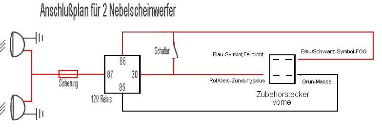

    Ich würde die Schaltung von Gunther so nicht nachbauen.
    Da die gesamte Spannungsversorgung über die Serienkabel kommt (Zubehöranschluss OP ist z.B. mit 10 A abgesichert) macht es keinen Sinn an diesen Anschluss Verbraucher mit 15 A abzusichern.
    Es wäre sinnvoller den Anschluss "OP" nur als Steuerleitung für ein Relais zu verwenden um damit eine eigene Spannungsversorgung von der Batterie aufzubauen. Siehe auch: http://trueadventure.de/forum/viewtopic.php?f=14&t=813
    Bei den Kabelquerschnitten der Heizgriffe genügen 1,5 mm²

    der Querschnitt des Eingangskabel zur Sicherung "OP" beträgt 2,5 mm²
    Und da ich keine Verbraucher an der Sicherung "OP" dranhängen habe, reicht das für die Heizgriffe und Kettenöler dicke aus.

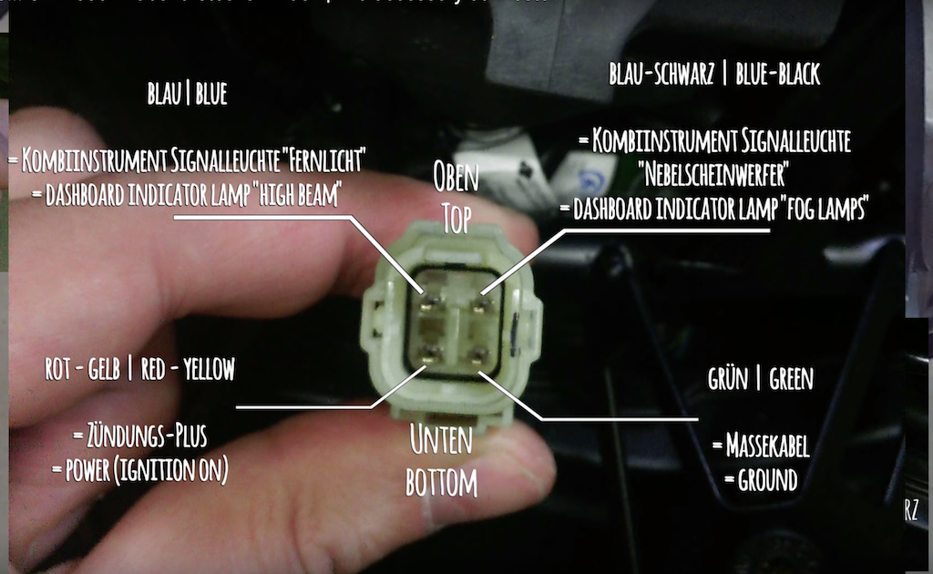

    Wenn ich es im Schaltplan richtig sehe, hängen beide Optionsstecker (vorne und hinten) zusammen an einer 10A-Sicherung (Zündungs+).
    Die Griffheizung von Coolride braucht mit 2 x 26W = 52W wohl am meisten, da von innen im Rohr gewärmt wird, alle anderen direkten Wärmer brauchen wohl 35-45W (für 2 Griffe).
    Wenn wir mal 1,5 mm2 und eine 5A-Sicherung (für max. 60W) nehmen, müsste doch alles im grünen Bereich sein, oder?
