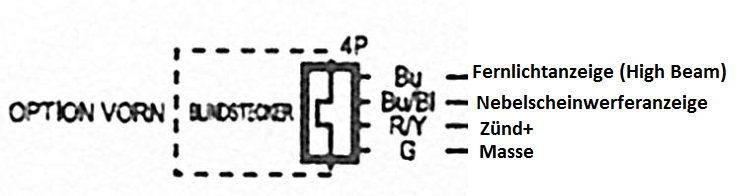

    Hab den Vierfachstecker hinter dem Anzeigeinstrument freigelegt,
    Rot gleich Plus
    Grün Masse
    Blau, wenn Ich mich recht erinnere Fernlicht,
    Blauschwarz Kontrolllampe Nebel im Anzeigeinstrument,
    mit genau den vieren hab Ich gearbeitet,
    warum sollen die Nebler ausgehen beim abblenden, haben mit dem Fernlicht ja gar nichts zu tun, sind extra geschaltet.

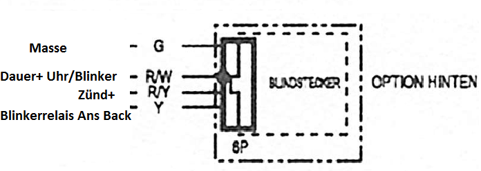

    So wie ich das sehe kommt vom Zündschalter das Rot/Schwarze zum Sicherungshalter, die Rot/Gelb geht jeweils nach vorn und hinten zu den Options-Steckern.
    Welchen Querschnitt hat denn die Zuleitung vom Zündschalter zum Sicherungshalter? Das kommt mir ziemlich viel vor, ich komme auf abgesicherte 47,5A (5x 7,5A + 10A).
    Tante Edith: Rot sollte Dauerplus sein (Hinter dem Anlasserrelais).
    Tante Ediths Tante: Was ist denn am Blinkerrelais "Ans Back"? Hab da mal ein Kunstwerk angehängt
    Dauerplus Uhr/Blinker ist mit 7,5A abgesichert, der Zündplus mit 10A. Vorn gibt es keinen Dauerplus, ist das richtig?
