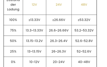

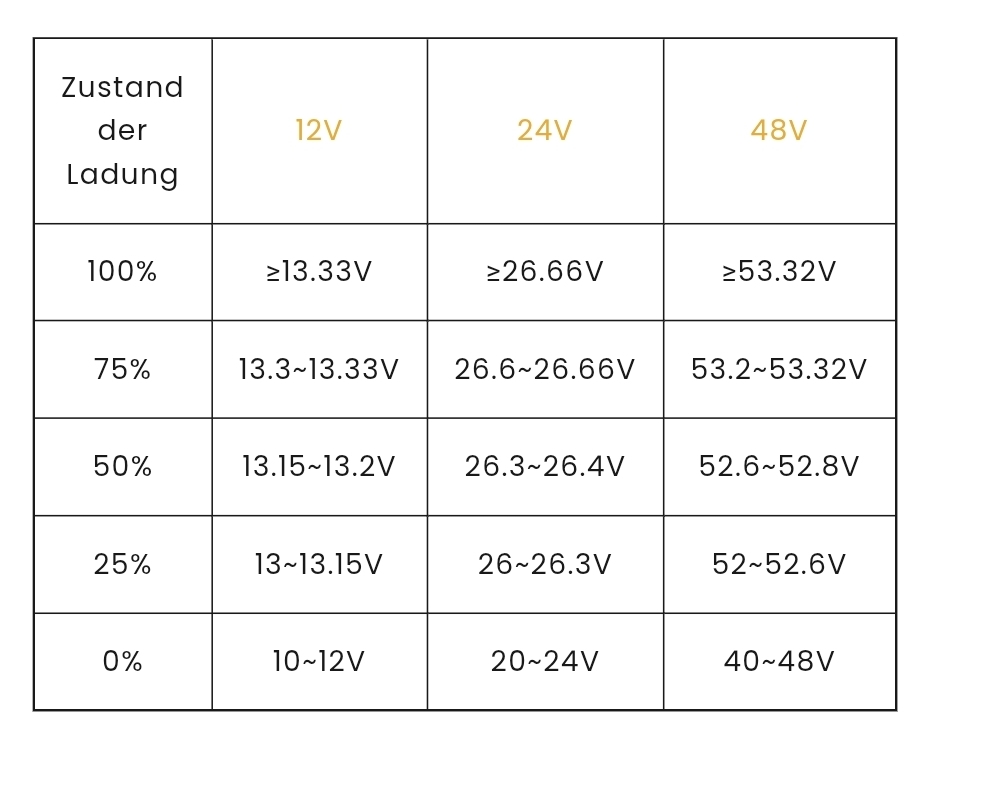

    Danke colorado109 für die Erklärung. Was wären dann die ca. 50% Ladung? Kann ich das von der Spannung ablesen? Sind das z.B 13 Volt? Die ursprüngliche Frage von Funkyglider war ja, ob man die Batterie über den Winter abhängen sollte. Das gefummel würde ich mir gerne sparen. Das Ladegerät könnte ich einfach mal für eine kurze Zeit einschalten wenn eine gewisse Spannung unterschritten ist.
  • #16
    Hier mal eine Tabelle (Quelle: https://www.ipowerqueen.de/blo…sDaMLtsqnyIDsOH7jtSGmwZx2 )
    Den genauen Ladezustand anhand der Spannung zu bestimmen ist schwierig.
    Die Volt Anzeige am Display ist auch zu ungenau.
    Ich lade sie einfach nicht nach über den Winter. Auch nicht bevor ich sie abstelle. Dann ist sie weder leer noch voll. Nicht perfekt, aber ausreichend. Bei Kälte laden mögen die auch nicht.
