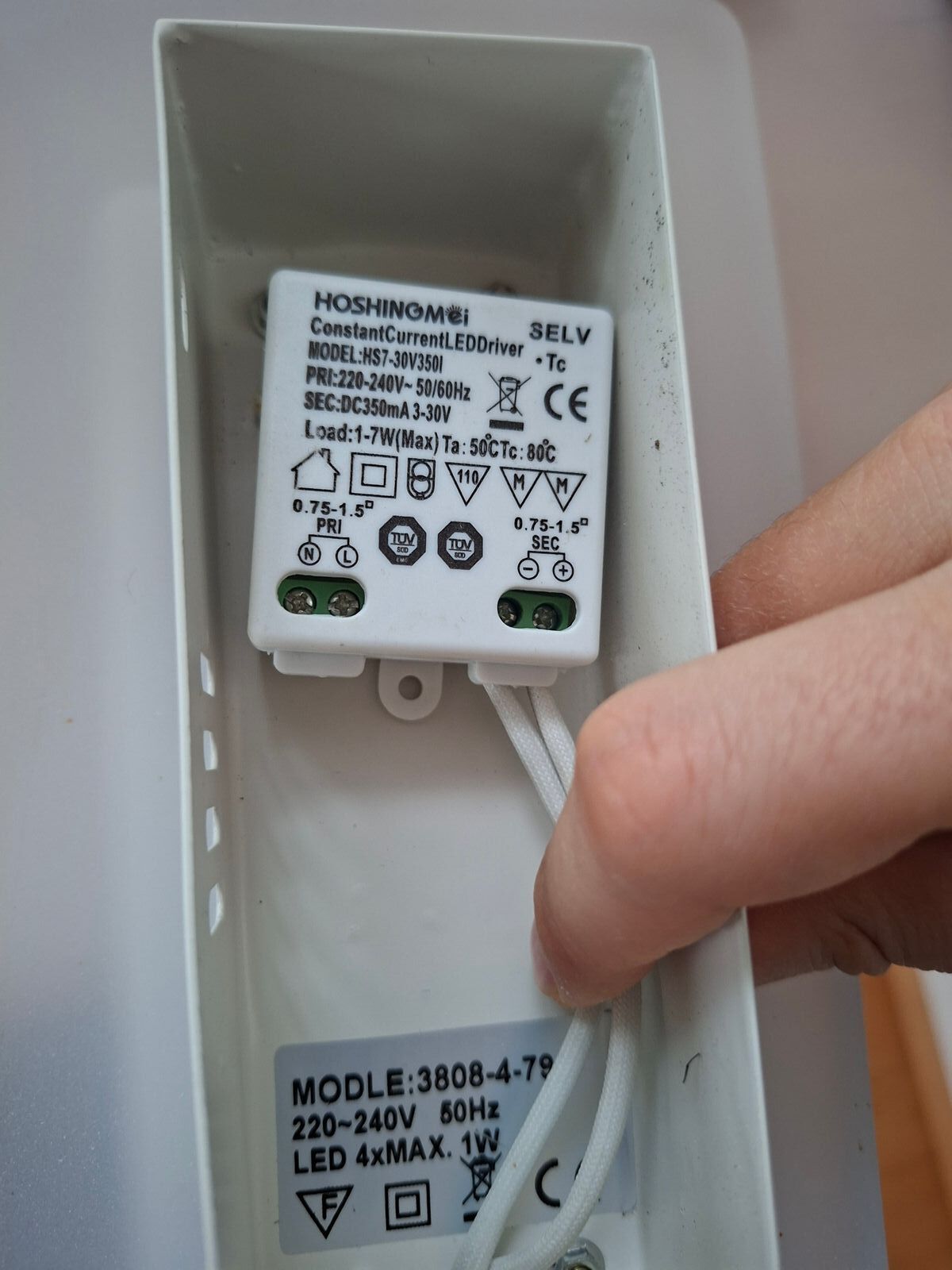

Kennt sich jemand mit LED Treiber aus?
#2 Das ist ein etwas spezieller "Trafo", der einen Konstanten Strom vom 350mA ausgibt. Je nach Last stellt er die Spannung von 3-30V ein. (Also nicht wie gewöhnlich eine konstante Spannung und der Strom ergibt sich aus der Last.)
Du musst also nach constantcurrentdriver bzw in deutsch konstantstromquelle mit 350mA oder 0,35A suchen
Gruß mgr
#4 Das ist doch mit dem Hochladen des Bildes in die KI so komfortabel. Ausgabe von Gemini dann:
Passende Alternativen (Beispiele)
Du kannst nach folgenden Modellen oder Marken suchen, die im Fachhandel (oder online) gängig sind:
- Mean Well APC-8-350: Ein sehr zuverlässiger, kompakter Treiber (8 W, 350 mA, ca. 11–23 V).
- TCI Micro MD 350: Sehr klein und oft in Markenleuchten verbaut.
- Osram Optotronic OT FIT (kleine Variante): Achte darauf, dass er fest auf 350 mA eingestellt ist.
- Universal-LED-Treiber (Möbelbau): Viele Baumärkte führen kleine 350 mA Treiber für Einbauspots.
Worauf du beim Einbau achten musst
- Polung beachten: Am Ausgang (SEC) ist Plus (+) und Minus (-) entscheidend. LEDs leuchten bei falscher Polung nicht oder können Schaden nehmen.
- Sicherheit: Da du auf der Eingangsseite (PRI) mit 230 V arbeitest, schalte unbedingt die Sicherung aus.
- SELV: Dein Original ist ein SELV-Gerät (Safety Extra Low Voltage). Achte darauf, dass der Ersatz dieses Zeichen auch trägt, um den Berührungsschutz zu gewährleisten.
Tipp: Wenn du unsicher bist, wie viele LEDs an dem Treiber hängen, nimm ein Modell mit einem breiten Spannungsbereich am Ausgang (z.B. 3 bis 30 Volt), dann bist du auf der sicheren Seite.
#5 Alles anzeigenBezogen auf die Werte wäre dieser hier perfekt.
Ist aber ziemlich teuer.
Danke für den Tipp. Jedoch ist der mir viel Zu Teuer. Die Lampe hat 30€ neu gekostet.
Habe jetzt auf Aliexpress was bestellt: https://de.aliexpress.com/item…HZBP&gatewayAdapt=glo2deu
Zufälligerweise genau das was @Hobbyfahrer mit KI herausgefunden hat. Hoffe das es damit auch geht, 10€ sind noch ok.
Danke für eure Hilfe.
