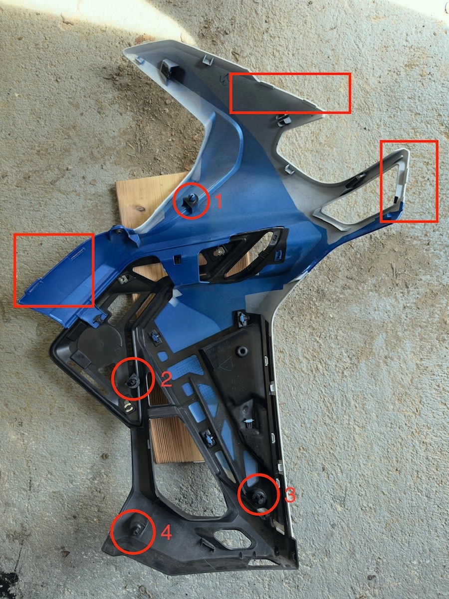

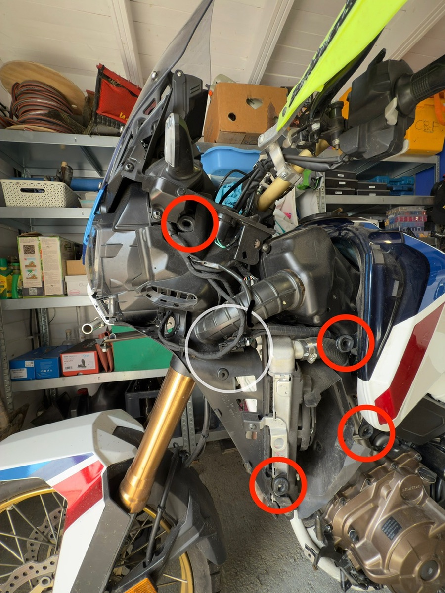

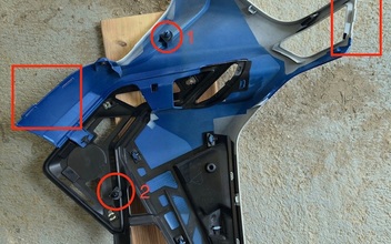

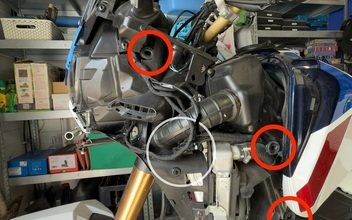

    Auf Deinem ersten Foto genau zwischen 2 und 4 - da geht es gerade runter. Das ist das Loch, durch dass man auf den Lüfter schauen kann.
    Und da sind 3 Punkte, die mit dem am Moped befindlichen Plastikteil gegenüber des Lüfters verbunden werden sollen/müssen.
    Und das hat immer nicht sauber geklappt vorhin. Tja, und dann ist mir rechts leider eine Lippe abgebrochen. Nun rastets unten nicht mehr...

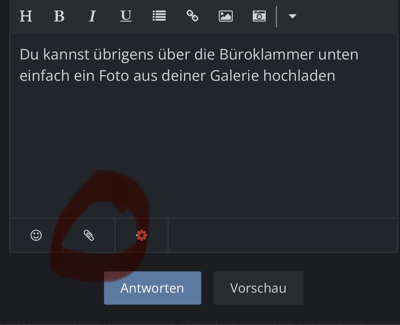

    Du kannst übrigens über die Büroklammer unten einfach ein Foto aus deiner Galerie hochladen
    Die Plastikmasen, welche du meinst sind etwas anpruchsvoll, da lasse ich mir immer Zeit mit
    Aber die großen Zapfen (1-4) sollten trotzdem halten.
    Sind diese irgendwo noch locker bei dir?
    Wenn A nicht einrastet, bekommst du B nicht passend.
