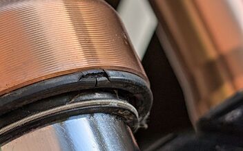

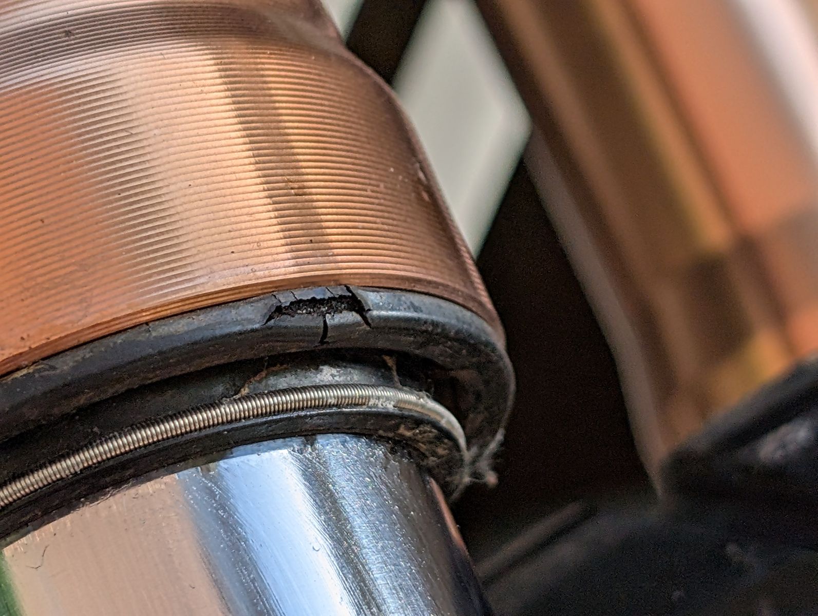

    kenne mich damit nicht so gut aus. Gestern habe ich den Frontkotflügel abgebaut, um die Gabelrohre zu reinigen (Flugrost - längere Standzeit wegen Augenproblemen / OP).
    Dabei sind mir an beiden Standrohren poröse Gummidichtungen aufgefallen.
    Ist das der Staubschutz, Simmerring ist tiefer im oberen Rohr?
    Tauschen geht wahrscheinlich nur durch komplette Demontage und zerlegen vom Dämpfer wie beim Simmerring?
    Muss man das schon tauschen oder warten bis die Simmerringe getauscht werden müssen?
    Ja, ist er. Den kompletten Aufbau kannst du dir hier ansehen.
    Gabel, vorne (crf110a4 / al4 / d4 / dl4) für Honda AFRICA TWIN 1100 ADVENTURE SPORT 2020 - Honda
    Unbedingt. Ansonsten bröselt die Dichtung munter weiter
    und du läufst Gefahr, dir die komplette Gabel zu schrotten.
    Einmal editiert, zuletzt von Schwarzwald-Elch ()
    Ja und leider muss dafür die komplette Gabel auseinander. Dann könntest du einen kompletten Service machen. Beide Gleitringe, Öl und Simmerring/Staubschutzkappe.
    Das größere Problem ist allerdings das elektronische Fahrwerk. Den Gabelkopf abzubekommen ist nur mit speziellen Werkzeugen oder Trick 17 möglich.
    Da müsstest du also zum Honda Händler.
    PS: für Trick 17 gibt es ein Video der Firma Popko.

    Und die Reparatur der Gabel kostet für beide leider zagen und Scheibe ca. 1000 €. So zumindest bei mir.
