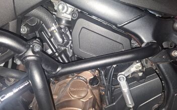

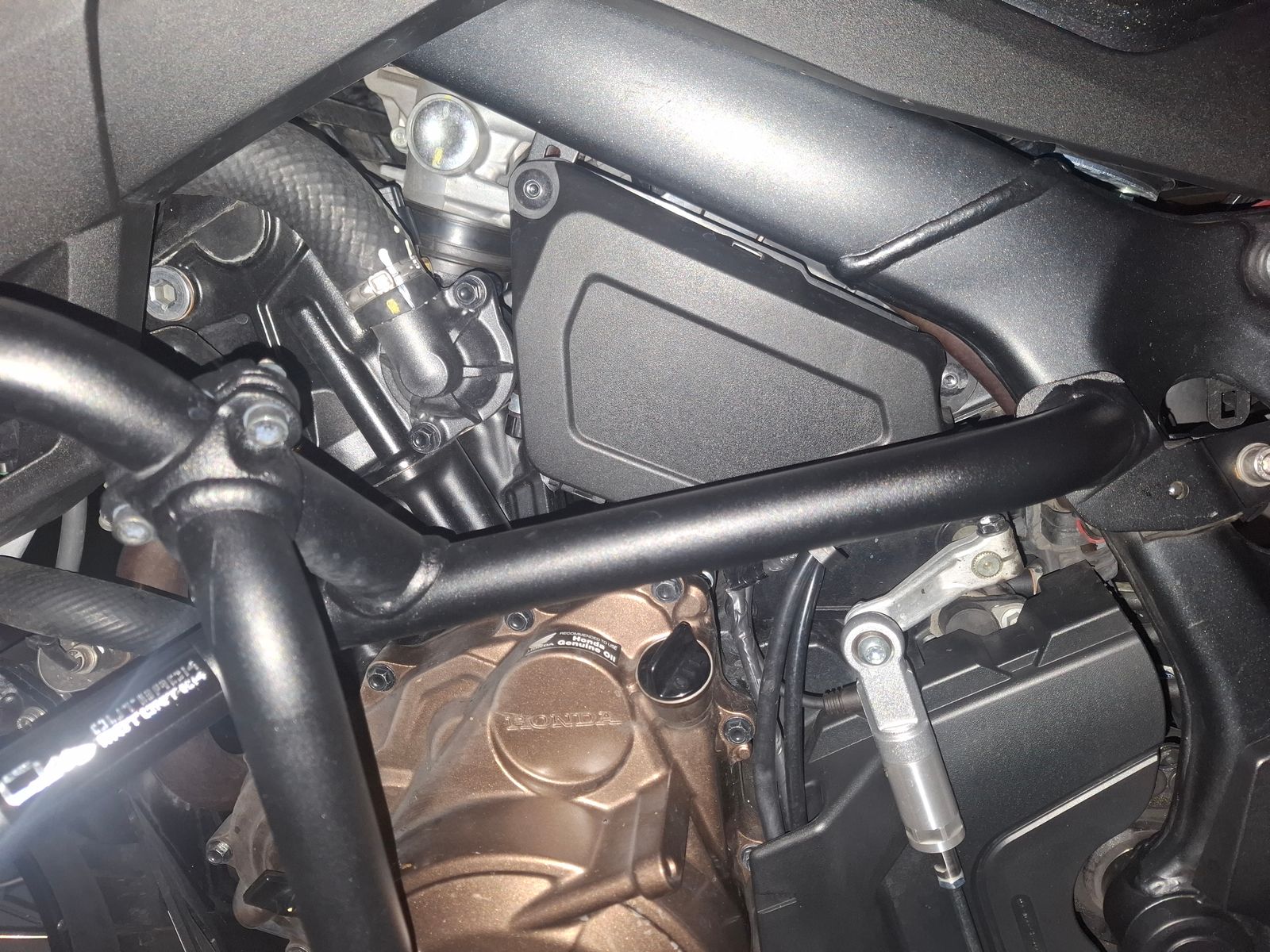

    Ich habe den Heed EXTREME an CRF 1100 Africa Twin Adventure Sports DCT 2026. Einbau war einfach, zwar etwas fummelig bei der vorderen Halterung. Aber ansonsten passt er mit dem originalen Motorschutz. Laut aussage meines Schraubers ist er von der Halterung besser als andere Bügel, der muss den Krümmer nicht lösen. Hatte auch Kontakt mit dem Service, schnelle Antwort und kulant bei meiner ersten falschen Bestellung. Bin sehr zufrieden mit allem.

    Hallo, bin auch mit Sturzbügel Anschaffung für die CRF1100 ADV Sports DCT ab 2024 beschäftigt.
    Wer hat denn diese Bügel montiert ?
    Heed Extrem
    Heed Normal
    Outback Motortek
    Die Frage die sich mir noch stellt: Bekommt man die Batterie noch raus ? Ohne an den Bügeln rum schrauben zu müssen.
    Gruß David
  • #18
    Ich habe crf1100 sd13 mit Outback motortek Bügel. Ich glaube ohne Bügel abzubauen bekomme ich die Batterie nicht raus.
  • #19
    Entschuldigung, ich habe es falsch verstanden, der OEM-Motorschutz passt einfach kein Problem
