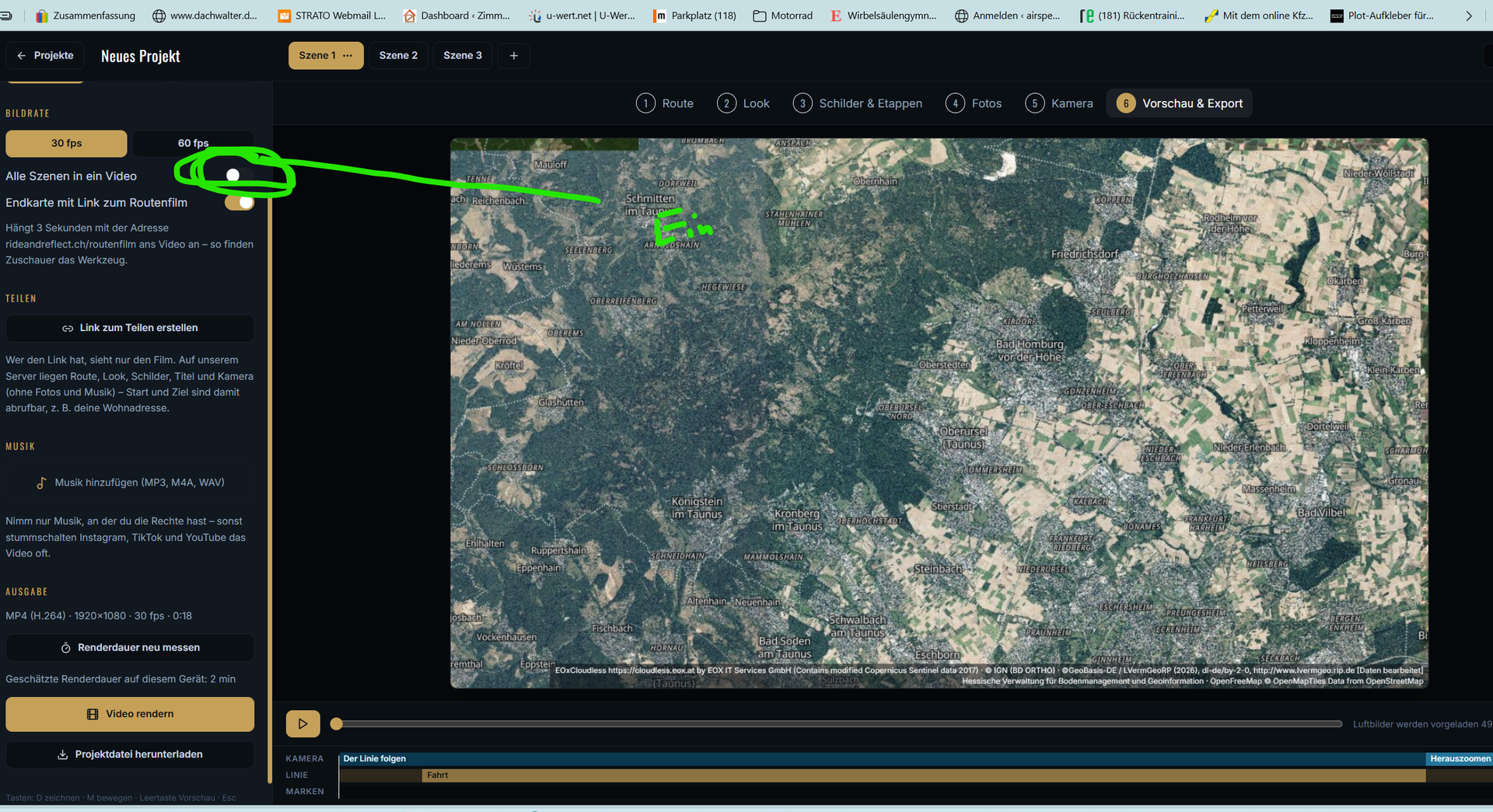

    Ich bin wahrscheinlich auch für diese Seite zu doof :lachen: ... Ich habe 6 GPX-Dateien hochgeladen. Jede Datei entspricht einem Fahrtag. Die einzelnen Routen konnte ich dann einzeln bearbeiten und anschauen, aber wie bekommen ich die jetzt zusammen in einen einzigen Film?

    Ein Video aus mehreren GPX - Wenn ich Sven richtig verstanden habe in der Registrierkarte Vorschau und Export den Schieber "Alle Szenen ein Video " anmachen.

    Das liegt nicht an dir, die Funktion ist gut versteckt. Jede GPX-Datei wird eine eigene Szene, also ein Fahrtag. Für einen gemeinsamen Film gehst du zum letzten Schritt «Export». Dort schaltest du «Alle Szenen in ein Video» ein und klickst dann auf «Video rendern». Die Tage laufen nacheinander, mit dem Szenentitel als Zwischentitel, wenn du einen gesetzt hast. Tipp: Gib jeder Szene einen Titel wie «Tag 1 – Furka», dann wird daraus ein richtiger Reisefilm. Ich werde das mal etwas vereinfachen.
