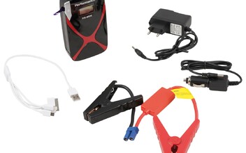

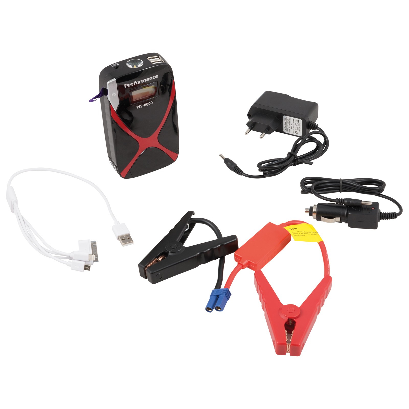

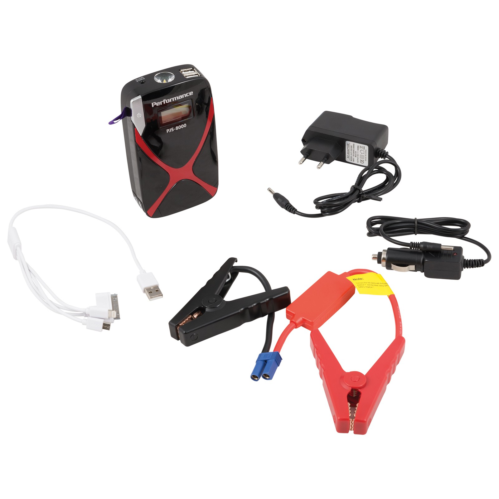

    Powerbank mit Jumpstarter Funktion und eingebauter Taschenlampe:
    https://www.hein-gericke.de/pe…r-powerbank-pjs-8000.html
    Ich habe auf Mehrtagestouren immer eine Powerbank dabei, die ich bei Bedarf während der Fahrt an der USB Dose lade. Über Nacht dient sie mir als Stromquellen zB für Licht im Zelt, oder um damit das Handy oder andere mobile Geräte, wie die GoPro, iPad etc laden zu können.
    Ich wage trotzdem noch eine Frage -und nein ich habe bei google noch keine richtige Antwort gefunden.
    Kann man mit einem Powerpack über die Bordsteckdose im Notfall starten -ohne die Bordelektronik zu gefährden? Denn das wäre ja die einfachste Variante. Dann müsste es allerdings einen Powerpack geben mit einem Bordsteckdosen-Stecker als Ausgang?
