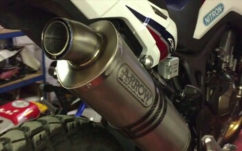

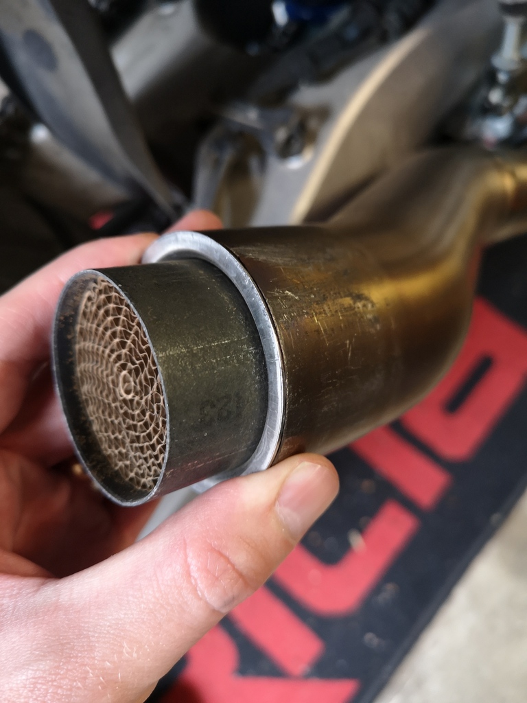

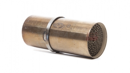

    Habe die Anlage nun auch verbaut und muss sagen, Wahnsinn der Sound und die Optik! Mit etwas Anpassung passt die Anlage auch zusammen mit den OM Crash bars, habe die aber nun dennoch entfernt und werde mir eine andere Lösung suchen, weil mir das nicht mehr so gut gefiel.

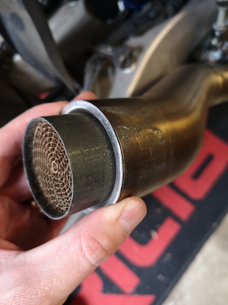

    Das Problem mit dem Kat hatte ich auch, der ist im Durchmesser viel zu klein und fällt einfach ins Rohr (auch mit diesem aufgeschweißten Ring, der ist locker 5-6mm im Durchmesser zu klein). Habe die Enden vom Kat mit einer Rohrzange aufgebogen, bis der Spack im Rohr saß, so scheint es zu halten.
    Update: hab mal arrow angeschrieben und die meinen es wäre auf jeden Fall der falsche Katalysator, ich soll wohl demnächst den richtigen bekommen. Da bin ich ja mal gespannt.

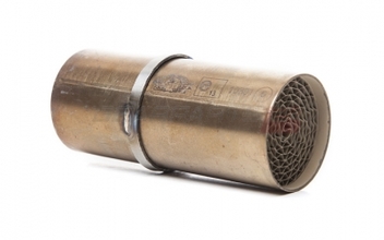

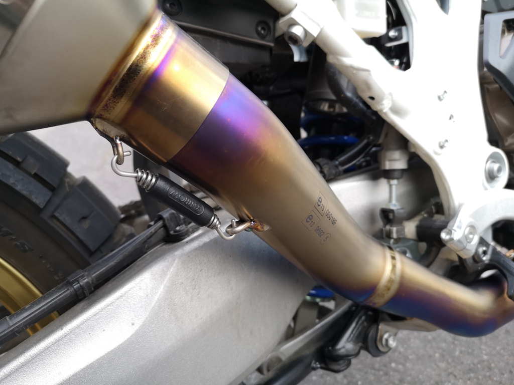

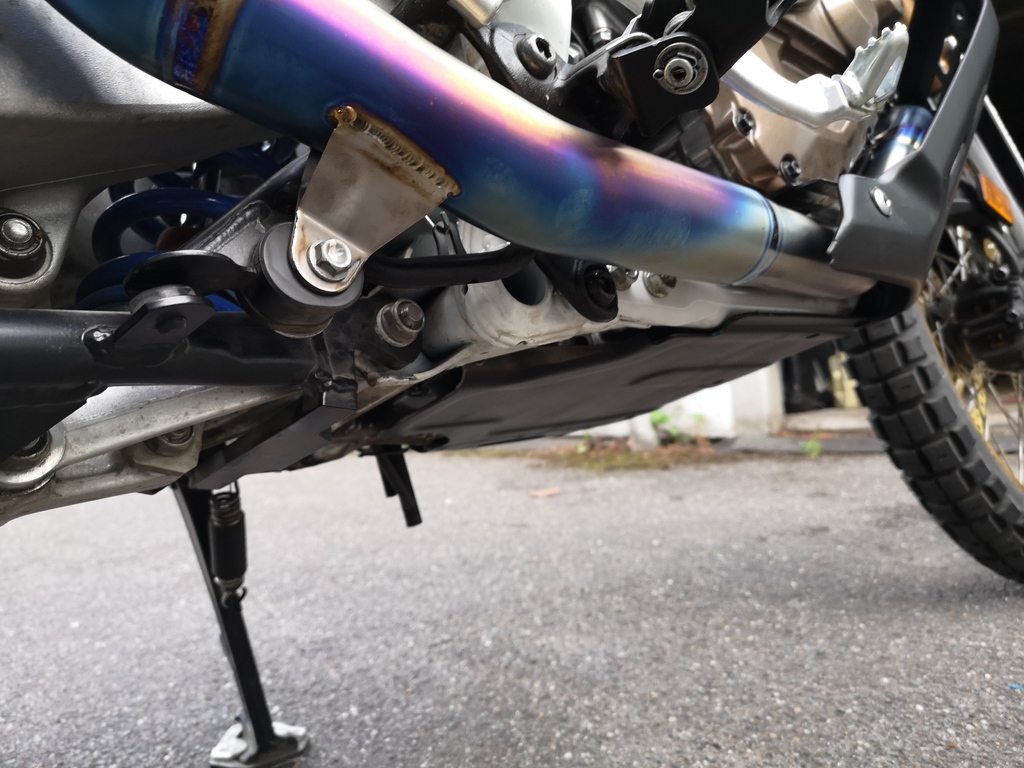

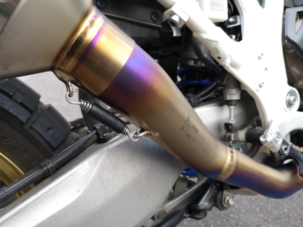

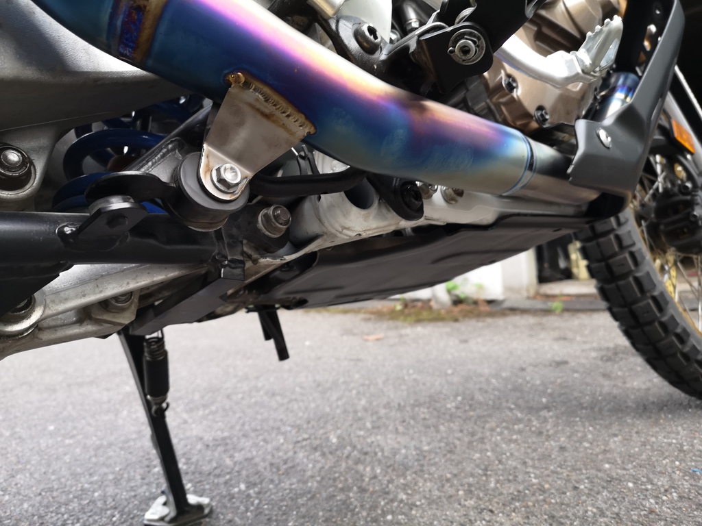

    So sieht es übrigens aus wenn man die richtige Kat Größe bekommt. So muss der sitzen:
    Nicht wundern, der Kat den ich auf dem Bild drin habe ist ein kürzerer Euro 3 Kat, da ich den richtigen von Arrow immer noch nicht habe :roll: . Habe die DB mal gemessen und werde den Euro 3 Kat vermutlich auch drin lassen, damit ist die Anlage nochmal ordentlich kerniger im Klang und die Geräuschgrenzwerte werden trotzdem eingehalten. Bei einer Vollgasfahrt auf der Autobahn ist mir aufgefallen, dass die AT jetzt in der Spitze etwa 5-6 km/h mehr schafft. Vielleicht werde ich die irgendwann mal mit Powercommander und Prüfstand abstimmen lassen.
    Hier an der Verfärbung sieht man schön wie der Kat arbeitet :mrgreen:
    Unten haben sich schön die Fingerpatschen eingebrannt :shifty:

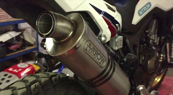

    Heute Wispertal Auffahrt nach Pressberg - also Hausstrecke. Ortsausfahrt Pressberg ne 12er GS in Rückspiegel. Der Kollege überholte dann mit Polizei bitte folgen. 🤢
    War ein total netter Typ. 🙏🙄 Meinte ich wäre ihm aufgefallen weil die AT so laut wäre. 😥 Hat sich dann die Arrow Anlage angeschaut und mich fahren gelassen. Meinte sie wäre grenzwertig laut. 😱
    Was lernen wir daraus ? Wer sich vonner GS überholen lässt iss selbst schuld. 😎
    Werde mal schauen, wie ich das Teil etwas leiser bekomme.

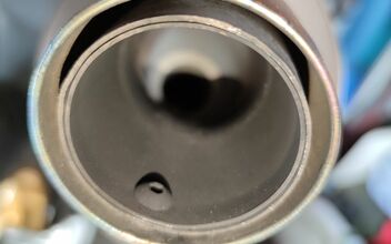

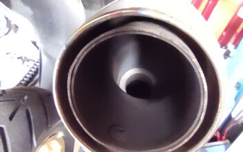

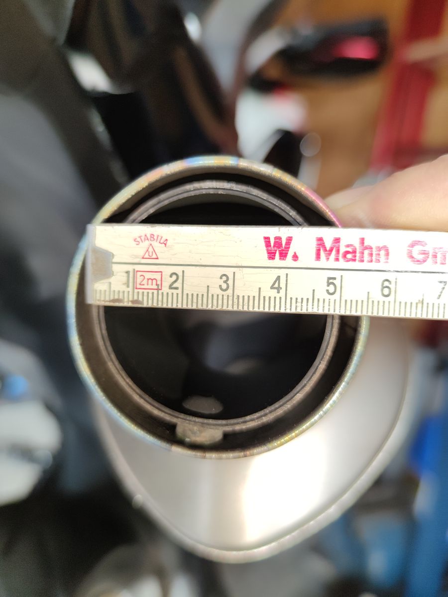

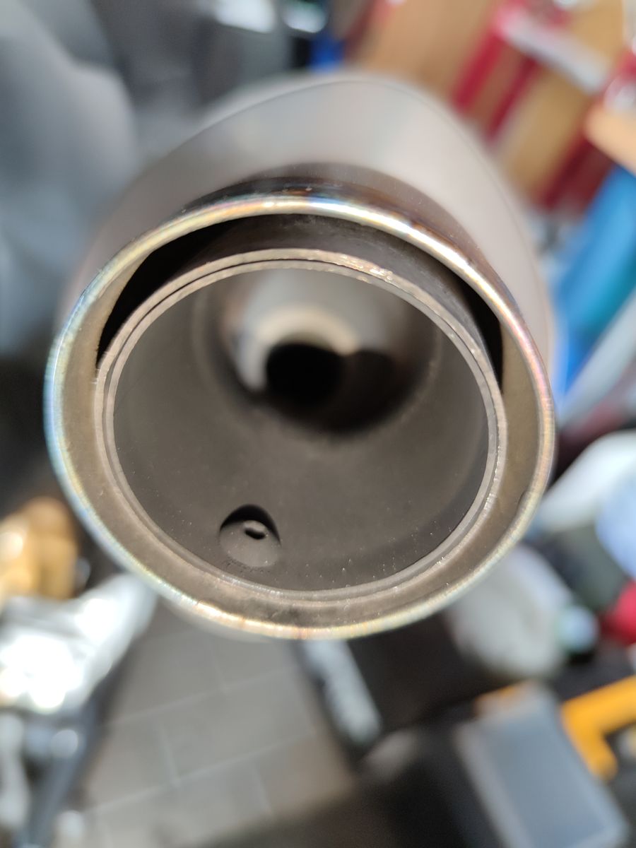

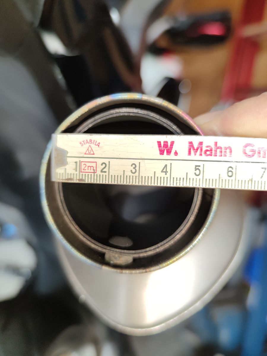

    Habe jetzt vorne im db-Eater ne Buchse drin, die den Innendurchmesser reduziert. Klar, ist das leiser, mal sehen wie es sich fährt.
    Claus (jetzt ohne ABE aber leiser - Geil ! :D)
