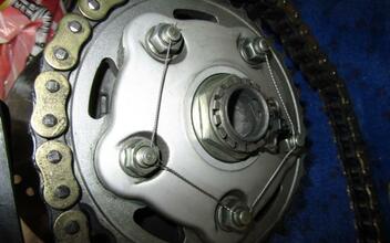

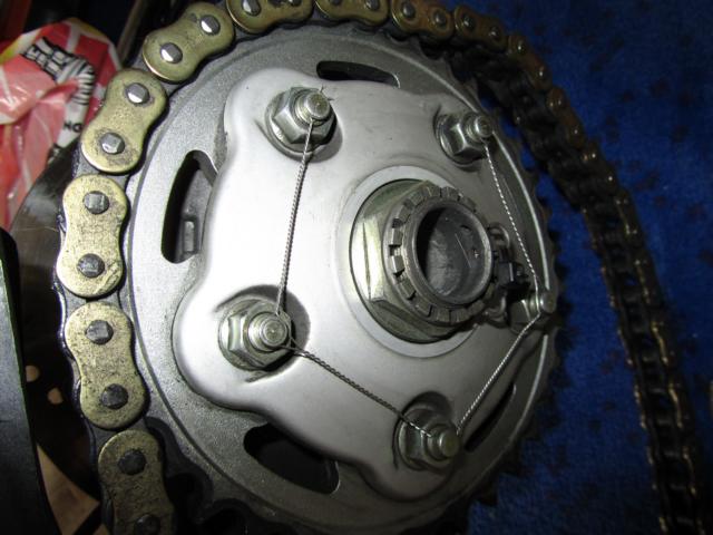

    Ich habe es vielleicht überlesen, aber... gibt es ein 44er Kettenrad was ohne jede "Bearbeitung" gut und sicher passt und auch was taugt? Muss ich beim Kauf was beachten?
    Die 24.000er Inspektion steht an, im August geht es dann nach Südfrankreich, da möchte ich das Moped in bestem technischen Zustand haben. Und wenn es eh schon mal in der Werkstatt steht...
    Danke :)
    Zuhause im Westerwald. Da wo der Winter 6 Monate dauert und die restliche Zeit es kalt ist. ;)
    natogrüne AT mit DCT, ABS.
  • #58
    Hi Brock,
    nein, aktuell noch nicht. Hatte bei Kettenmax einen Kettensatz mit 44er bestellt kann aber laut Kettenmax erst in ca. 7 Wochen geliefert werden da der Zulieferer auch in dem Irrglauben war das passende zu haben.
    Ich habe das 44er von JT Sprocket drauf und habe hier keinerlei Bedenken, starte im September zu einer Balkantour. Da die Muttern ihren Sicherungseffekt nicht bringen können, da das Kettenblatt im Bereich der Muttern nicht verjüngt ist, wie beim Original, ist hier Schraubensicherung angesagt.
    Mit dem laut WHB vorgesehenen Drehmoment (100NM) festziehen und gut ist.
    Andere Alternativen wirst Du zur Zeit nicht haben.
    VG
    Bernd
  • #60
    Ähm, hast Du das Problem nicht verstanden? Ich denke die Erläuterungen in diesem Thread inkl. Bildmaterial zeigen doch eindeutig wo das Problem liegt?! Bei der von Dir dargestellten Lösung wären die Bolzen ja so lang dass es das Problem gar nicht geben würde, da die Mutter komplett greifen würde und somit auch die Sicherung.
    Also bitte nicht noch Verwirrung stiften ;)
    Aber zu Deiner gezeigten "Lösung" stellt sich mir die Frage was geschehen würde wenn die Muttern sich Lockern würden, spiel wäre definitiv vorhanden. Könnten hier durch das Schlagen bzw. Eiern des Kettenrades nicht ernsthafte Schäden entstehen? Für mich wäre das keine Sinnvolle Sicherung. :naughty:
