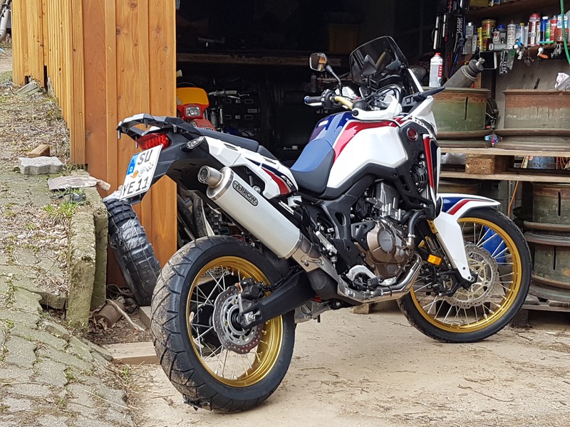

Sieht sehr sehr gut aus, wenn jetzt noch die groben Pellen drauf kommen, die da hinten in der Ecke stehen, ist es richtig gut.Ja und die kommen noch drauf:-)

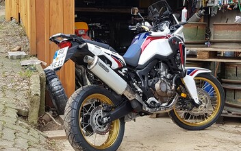

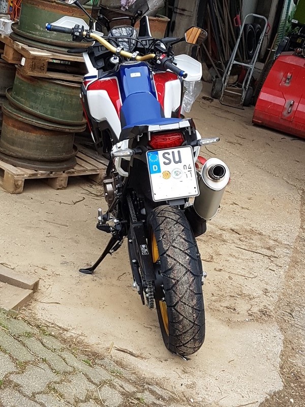

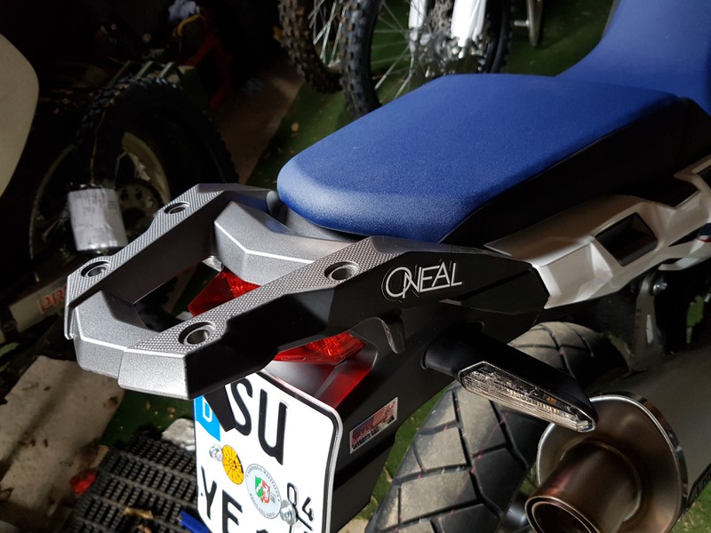

#14 Bzgl. des Umbaus........
Bilder habe ich keine gemacht.
Sitzbank und hintere Sitzbank abgeschraubt. Die linken und rechten kleinen Verkleidungen ebenfalls ab. (sind geklipst, aber guter Kunststoff der nicht bricht)
Jetzt kann man den Haltegriff komplett abschrauben.
Diesen habe ich mit der Flex bearbeitet (Beschnitten:-)). Ist Kunststoff und geht gut.
Vorher sollte man mit Adding markieren in welcher Höhe geschnitten wird, damit es in der Verkleidung paßt. Will man die PINS behalten muss man auch hier was aufpassen damit man diese nicht mit abschneidet.Den hinteren Spritzschutz habe ich in diesem Zusammenhang auch direkt mit ausgebaut. Kommt man gut dran wenn der Gepäckträger ab ist.
Dann mit der Flex den Kunststoff bearbeitet. Erst wenig und dann immer mehr. Man kann ihn zwischendurch schön hinten dranhalten und testen wie es aussieht. Das Rücklicht hält ihn.In meiner Form ist von unten noch alles dicht. Daher habe ich auch nicht mehr abgeschnitten.
Bei Bedarf kann ich noch Fotos von unten machen.
Den kleinen Rest habe ich extra über gelassen, da kommt dann noch ein kleiner Reflektor rein.Bzgl. der Frage des Festhaltens........Meine Frau hält sich immer an mir fest. Und so oft fahren wir auch nicht zu zweit. Einen Gurt werde ich nicht drauf machen.

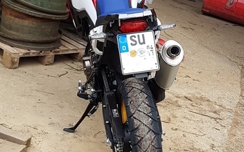

#15
Sieht nett aus, aber wenn schon würde ich auch das Nummernschild auf dem zweiten Bild unkenntlich machenDachte ich auch kurz dran, aber im Straßenverkehr sieht man mich ja auch.......auf dem anderen Bild sprang es einem sofort ins Auge

#19 Mich würden Fotos von schräg oben interessieren, auf denen man die "Schnittflächen" sieht ...
- sind die Haltegriffe aus Vollmaterial oder sind sie hohl ?
- wenn hohl - wie/womit hast Du diese "Schnittflächen" verschlossen ?Danke !

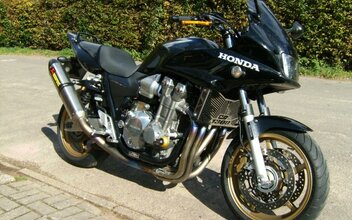

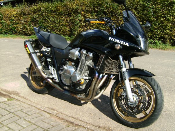

Wenn der Soziussitz, amtlich bestätigt, nicht mehr vorhanden ist, dürfte der Hinweis auf das notwendige Haltesystem nicht mehr greifen - richtig so ?Du musst auf Einsitzer umtragen lassen. Dann müssen die Soziuarasten aber wenn man es genau nimmt sogar weg. Ist grundsätzlich aber kein Problem. Den Wisch für die Zulassungstelle stellt jeder TüV aus. Koscht halt so 100 in Summe, wenn Du sonst nix gleich mit eintragen lässt, wie zB Lenkererhöhung oder Federn, deren Abe nur mit Abnahme gillt.
Ist zB bei meiner CB1300 so
Dann ist auch der Solo-Sitz legal.
PS: Die hat auch kein Heck mehr
