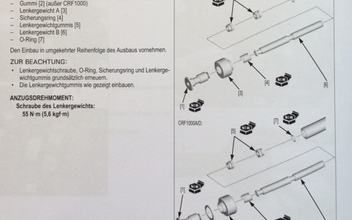

    Ich überlege die coolride Heizpatronen einzubauen, hauptsächlich aus optischen Gründen. Dafür nehme ich gern die physikalisch bedingte Trägheit dieses System in Kauf.
    Die AT hat äußere und innere Lenkergewichte verbaut. Nach meinem Verständnis könnte man lediglich die äußeren Lenkergewichte erhalten wenn man die Patronen implantiert.
    Honda hat einen nicht unerheblichen Aufwand bei den Lenkergewichten betrieben. Momentan bin ich nicht sicher ob es eine gute Idee ist da so brachial einzugreifen.

    [attachment=0]griffe.jpg[/attachment]
    Es ist eine gute Idee :) Das "Problem" ist nicht neu, viele Honda Motorräder haben innen und außen Lenkergewichte und das ist auch gut so. Durchs einkleben der Coolride Patronen ändert sich daran aber nichts, diese ersetzen zwar die originalen Lenkergewichte aber wie selbst auch gut 100g pro Stück.
    Je nach dem was für ein Gummi [4] verwendet wird, müsstest du das jedoch ersetzen mit etwas dickerem, da es dir sonst einiges an wärme durch die Lenkerende rauszieht.

    Die Honda Lenkgewichte sind ja quasi schwimmend installiert um auftretende Schwingungen zu dämpfen. Durch Einkleben der Patronen wird diese Funktion sicherlich verändert.
    Die Befestigung der äußeren Lenkergewichte muss man ja auch noch verändern wenn man die Befestigung zum M6 bzw. M8 Innengewinde der Patronen realisieren will. Vielleicht passt da was fertiges von einem anderen Motorrad?
