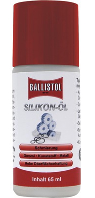

Silikonöl verwende ich üblicherweise in reiner Form z.B. https://www.amazon.de/WS-Silik…1&keywords=silikon%C3%B6l
Kostet damit deutlich weniger, als wenn es in Form von Sprays angeboten wird
