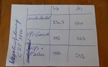

    Nun, ich verliere durch Fahrzeug und Fahrergewicht statisch vorne wie hinten rund 50% des zur Verfügung stehenden Federwegs. Da ist noch keine Beladung mit dabei.
    Durch Fahrzeuggewicht alleine sind es schon rund 25%. Beides Werte, die zu hoch sind.
    Federvorspannung vorne: 10,5 Umdrehungen - also nur mehr 1,5 Umdrehungen bis ganz zu ... da passiert auch nicht mehr viel
    Federvorspannung hinten: ebenfalls fas ganz vorgespannt (den genauen Wert weiß ich jetzt nicht auswendig; Bei der Gabel weiß ich es wegen des Gabelholmtauschs).
    Wenn ich da jetzt noch 30-40 kg Gepäck rechne, dann hab ich 60% oder noch mehr des zur Verfügung stehenden Federwegs verbraucht ... das geht gar nicht.
    Ich weiß ja nicht, wie das bei deiner GS war ... aber bei der CRF finde ich das auf meine aktuelle Situation nicht gut.
    Deswegen bekommt das Fahrwerk im Juli ein kräftiges "Update".
