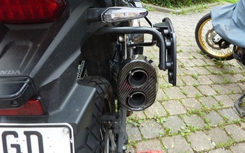

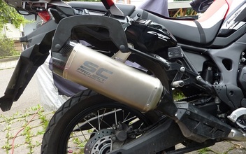

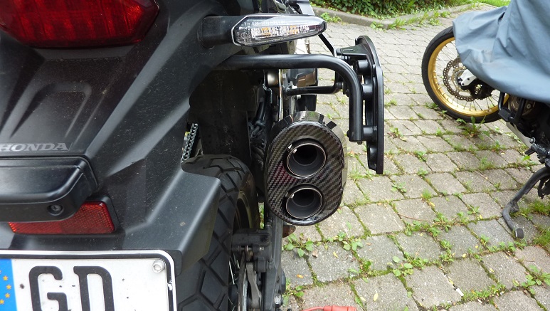

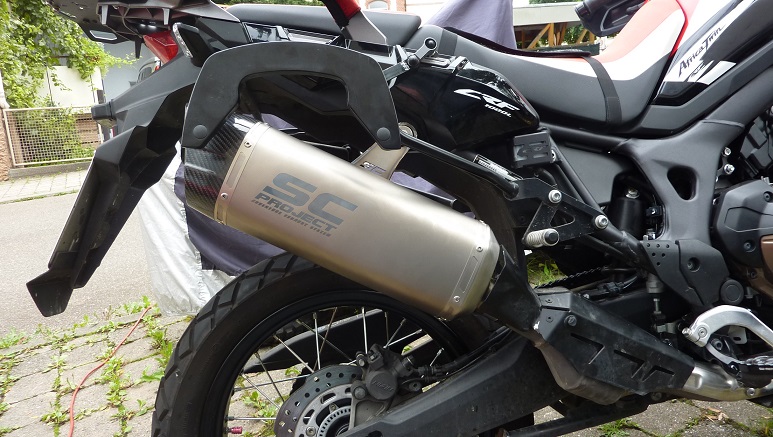

    So nun ist er montiert. Passte nicht genau musste den Stutzen vom Kat 5 mm kürzen und den Stutzen am Dämpfer auch. Im Stand hört er sich gut an, etwas dumpfer als das Original. Gewicht 3,1 Kg.

    @Meinhard: ich will dir keine Illusionen nehmen, aber auch dieser Auspuff wird ein Absorptionsdämpfer sein. Was da von getrennten Kammern steht, wird sich auf beide Auspufföffnungen beziehen. Das "doppelt perforierte Rohr" ist da ein unverkennbares Indiz. Ein Reflektionsdämpfer braucht keine bis sehr wenige "doppelt perforierten" Rohre, nur als Übergänge und Frequenzfallen für gewisse Kammerabschnitte, und dann reicht eine "einfache Perforierung".
    Wenn du die dB-Killer entfernst, wirst du sicherlich ebenfalls in zwei gestopfte Längskammern schauen, die in diesem Fall evtl. mit 2 Lochblechen komplett ausgekleidet sind, dahinter dann die Wolle, oder dazwischen, oder sonstwie "zweifach perforiert-gestopft". Für den Preis bekommst du keine Reflektions-Titan-Anlage. Viel zu wenig Geld für den Aufwand der Herstellung bei so teuren Komponenten.
    Aaaaber, das sind Vermutungen und keine Absolutheiten. Wenn die Möglichkeit besteht, könntest du die Killer mal rausnehmen und ein Foto in den Innenraum schießen (laut Homepage sollen die Killer jederzeit entfernbar sein)? Das würde mich schon mal interessieren und wäre eine wirkliche Überraschung, wenn man für den Preis einen Zubehör-Reflektionspott bekommen könnte... :clap:
    Grüße, Andreas
    musste gleich mal raus zur AT, habe einen Db Killer entfernt und ich denke du hast wahrscheinlich recht. Für mich war einfach die Opitk und das Gewicht entscheidend. Außerdem ist mir sehr wichtig das der Dämpfer nicht lauter ist wie das Original. Konnte nur einmal kurz fahren und da hatte ich den Jethelm auf, da waren die Windgeräusche auf jedenfall lauter als der Dämpfer. Am Samstag treffe ich mich um 10 Uhr mit Markus aus dem Forum am Ebnisee, da werde ich mit dem E1 testen. Außerdem stehen ja dann, eine Orignale und eine SC-Project nebeneinander. Höre nach Hörsturz nur noch auf einem Ohr und da kann ich keinen unnötigen Lärm brauchen.
