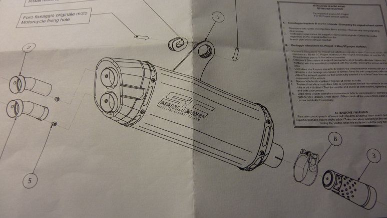

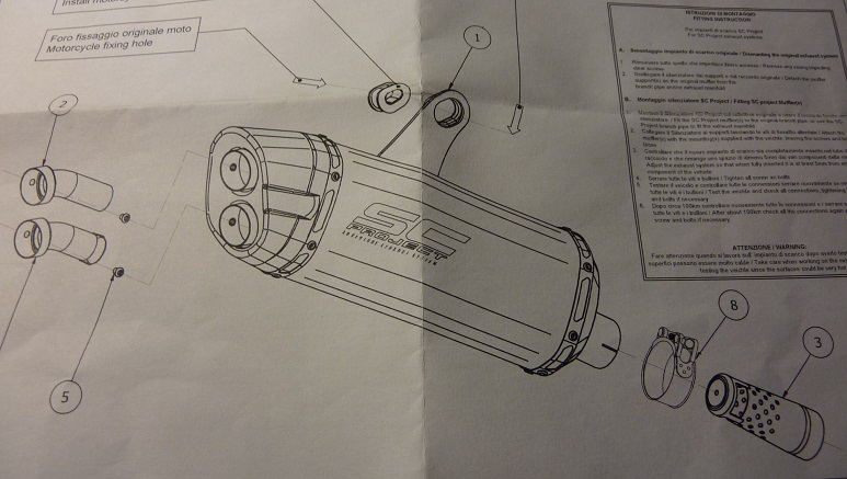

    Vom Aufbau des SC-Project denke ich das er nicht so schnell lauter wird. Die Abgase werden durch den ersten Db-Killer im Eingang des Dämpfers schon nicht direkt in den Topf geblasen, dann verteilen sich die Abgase auf die beiden Lochblechhülsen, denke das ist ein großer Unterschied zu den anderen, wie zum Beispiel ein Remus. Beim Remus merkte ich das er lauter geworden ist. Wie man auf dem Foto sieht ist der hintere obere Db-Killer offen und der untere hat auch ein Prallblech.
    Wie ja SC-Project schreibt sind es 2 Resonazkammern:
    Der Adventure-Schalldämpfer wurde direkt von der SC-Projekt-Forschungs- und Entwicklungsabteilung realisiert, die ein internes System mit getrennten Resonanzkammern und doppelt perforiertem Rohr untersuchte, um die Leistung sowohl bei maximaler Leistung als auch bei Motordrehmoment zu optimieren.

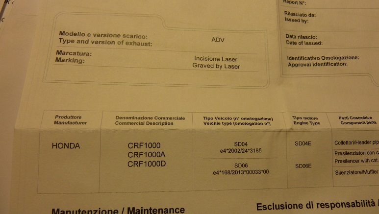

    Hallo Meinhard,
    hat der SC-Project Adventure nun eine Zulassung für die SD06?
