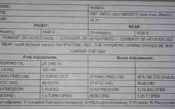

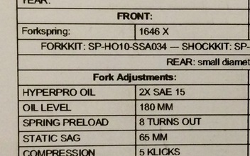

..... in prozent komme ich dann auf 26% stat. bzw. 35% dyn. passt also.
lg, rubbergum
Da das letztere ok ist, spielt es keine Rolle dass der erste Wert eigentlich unter aller Kanone ist.... wenn mir einer 26% stat. sag einstellt, dann knüpfe ich ihn auf.

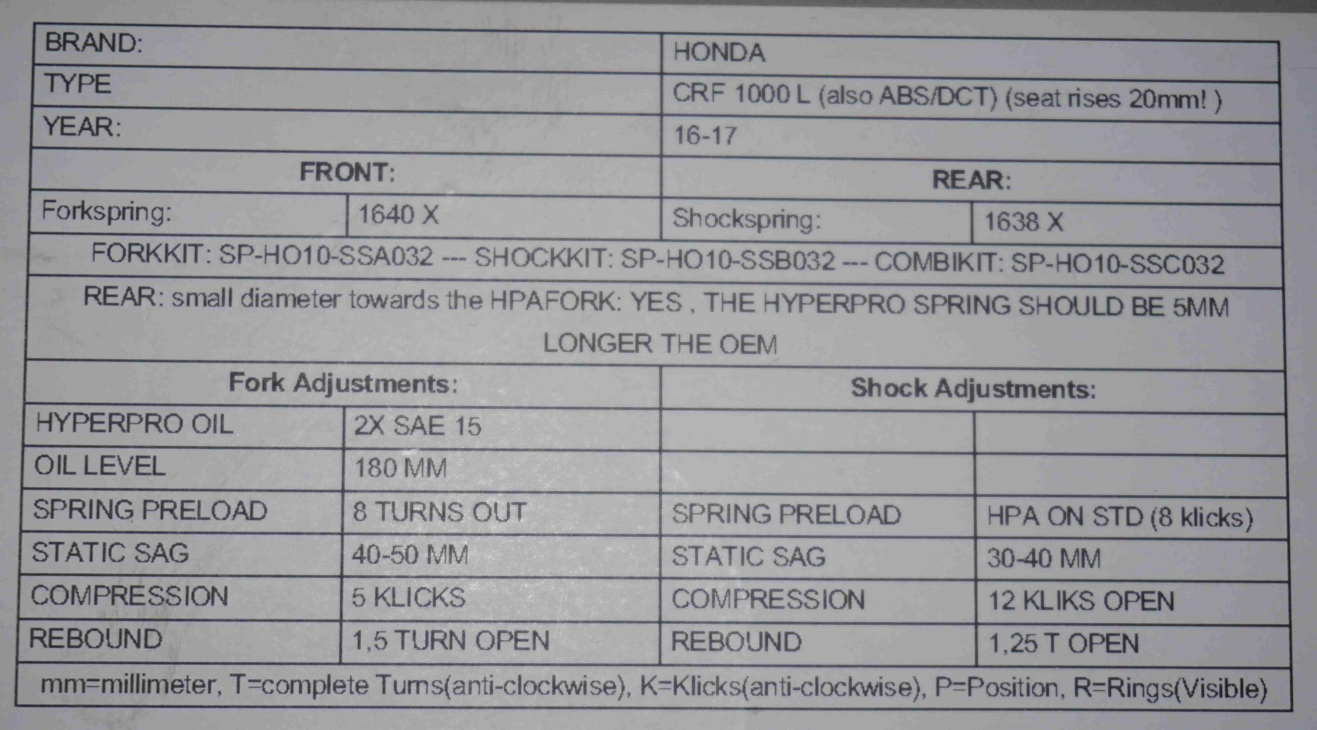

Wenn du eher ein schwerer Fahrer bist, mit Gepäck oder Sozius fährst sollte der stat. sag bei etwa 30 - 40mm liegen. bist du eher der leichtere Fahrer und fährst fast immer alleine dann gehen auch 40 - 50mm..... was darüber ist ist zuviel.

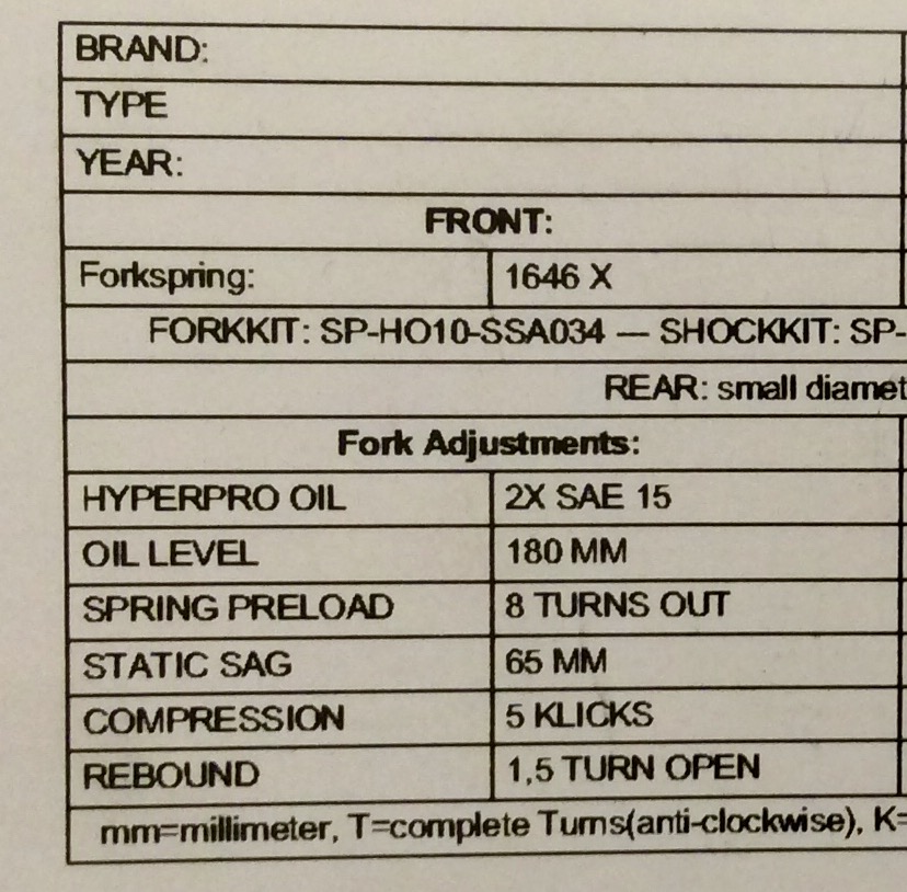

Oder anders rum.... du als Fahrer verursachst "nur" 20mm Federweg = harte, meiner Meinung nach zu harte Feder - gleichzeitig ist die Grundfederrate für den statischen Bereich zu weich (progressive Feder? und zu großes Luftpolster)
Solange du aber beim Fahren zufrieden bist ist ja alles gut. Ich würde so eine Feder nicht haben wollen...
