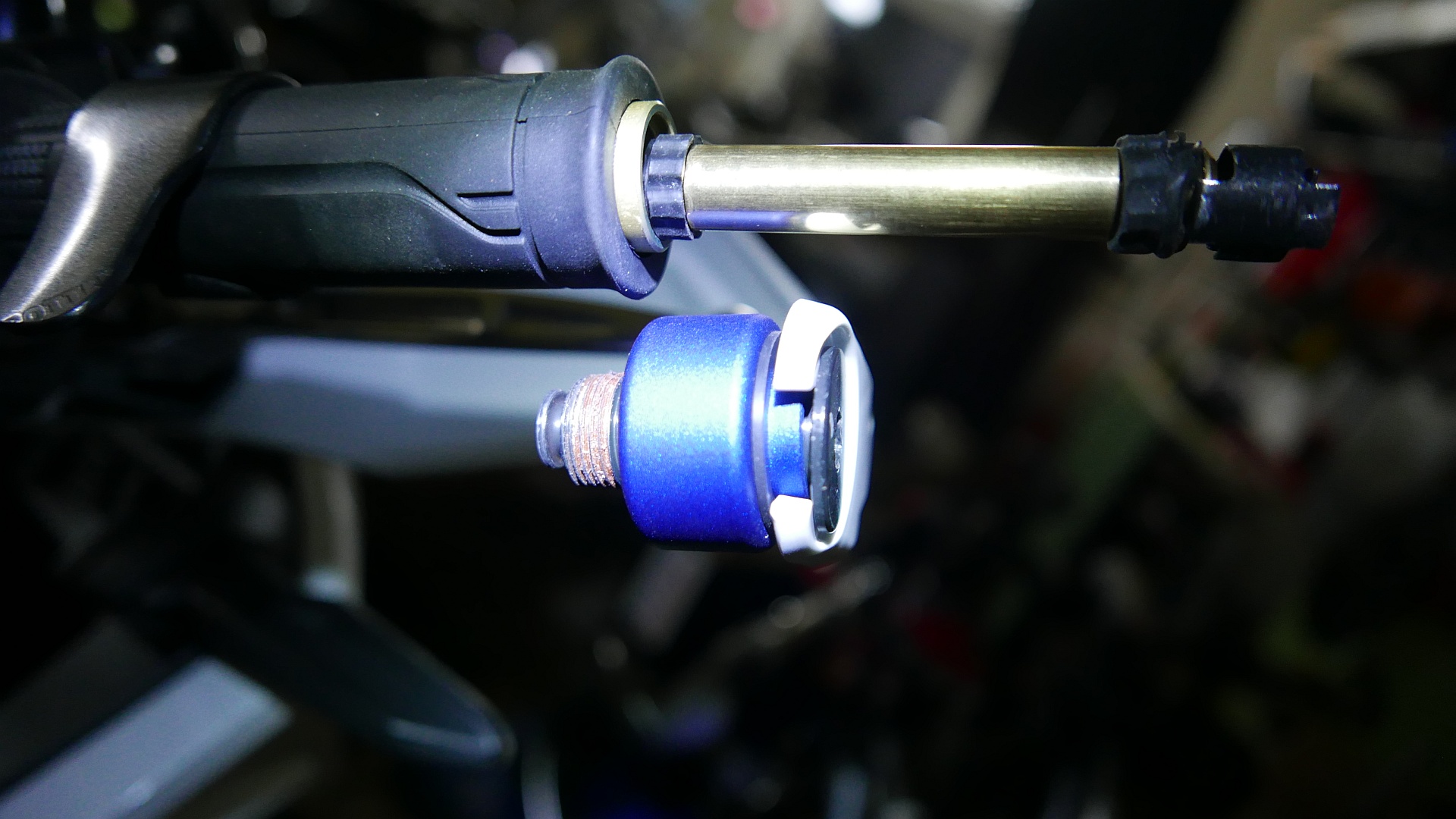

    den lenkerinnendurchmesser konnte ich noch nicht messen, da sind die schenkel des messfühlers zu kurz, ein 13ner bohrer geht aber locker rein, ich schätze mal, dass es 16mm sind.
    die einbauanleitung von coolride könnt ihr aber haken, die verschrauben ja das äußere gewicht mit der heizpatrone, das geht hier nicht,
    siehe bild mit dem blauen gewicht und der schraube. :o
  • #26
    Guten Morgen
    Das Gewinde von der Heizpatrone wird für die Montage des äusseren Lenkergewichtes bei der AT nicht benötigt. Das Aussengewicht wird wie im Bild ersichtlich direkt wieder am Lenker angeschraubt. Es wird höchstens für die Demontage / herausziehen der Patrone gebraucht.
    Der Durchmesser der Patrone ist wie bereits vorangehend von coolride bestätigt 15mm.

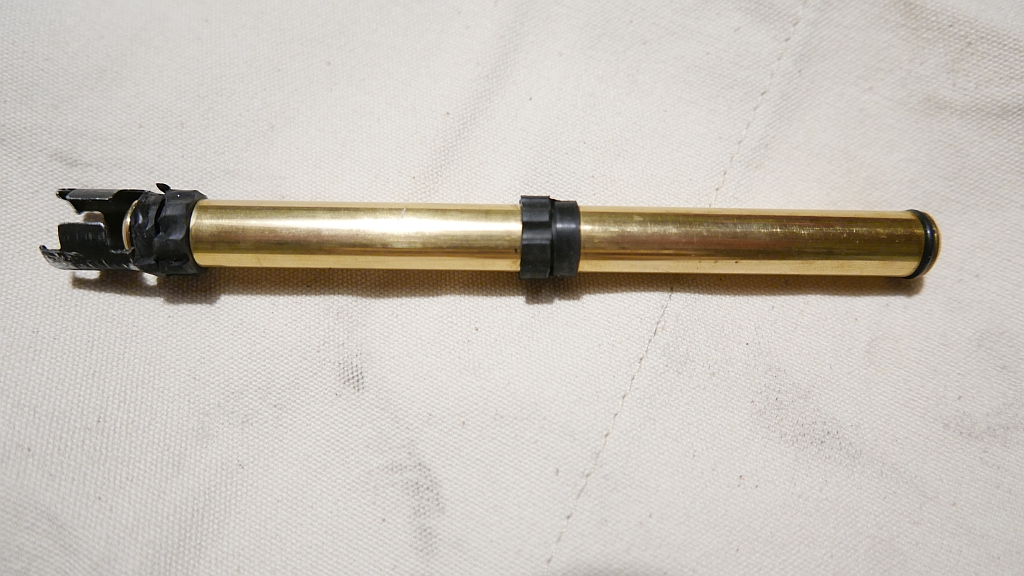

    Da müsste ich heute Abend zur Nachbarin, habe selber keine Küchenwage.
    Werde es am Abend mal versuchen. :oops:
    Gruss Beat
    ATAS 1100 EERA DCT Tricolor - Jg 25 :at_tri_zopf: & AT 1100 L Schwarz - Jg 22 :atblack:
  • #30
    Also, die Einätze sind zusammen +/- 140g, das Gewicht der Anschlussleitung habe ich versucht bestmöglichst zu neutralisieren.
    Das ist dann 70g pro Heizeinsatz. Wäre also die Hälfte des ursprünglichen Honda Gewichtes.
    Ob der Unterschied des geringeren Gewichtes bemerkbar ist? Bei der cb1000r hatte ich auch coolride drin. Original hatte es auch dort Gewichtseinsätze von Honda. Ich werde coolride einsetzen.
