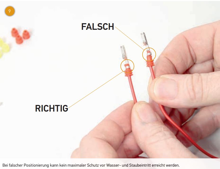

    Dreh- und Angelpunkt der von Euch verlinkten Anleitungen ist sicher das hier:
    [attachment=0]dichtungen_stecker.jpg[/attachment]
    Das Ganze gilt nämlich auch für die Zubehörstecker vorn hinter der Verkleidung und unter der Soziussitzbank - die von Sara Wu :lol: gelieferten Stecker haben die gleichen Dichtungen. Es ist wichtig, die Dichtungen zusammen mit den Kontaktstiften zu crimpen (oder mit der Kombizange festzupopeln, wenn keine Crimpzange vorhanden ist). Ansonsten sind die a) nicht richtig dicht und können b) auch am Kabel runterrutschen.
