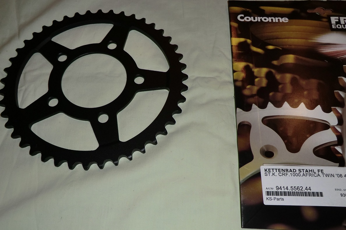

    Ist zwar off-topic aber darf ich fragen welches Kettenrad (welche Bezugsquelle) mit 44 Zähnen Du verbaut hast und ob es - wie das Original - die Aussnehmungen/Senkbohrungen für die Befestigungsmuttern hat?
    (Viele angebotene Kettenräder besitzen diese Ausnehmungen/Senkbohrungen ja nicht und dann lassen sich die Stoppmuttern nicht weit genug aufdrehen damit der Sicherungsteil wirken kann).

    Hallo Gerhard,
    habe das Kettenrad von France Equipment bestellt, das sollte die Verjüngung in der Mitte haben. Gebe gerne bescheid ob es so ist wenn es angeliefert wird.
