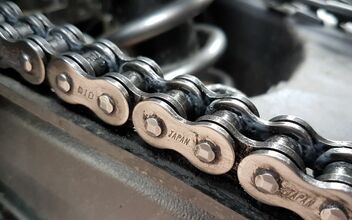

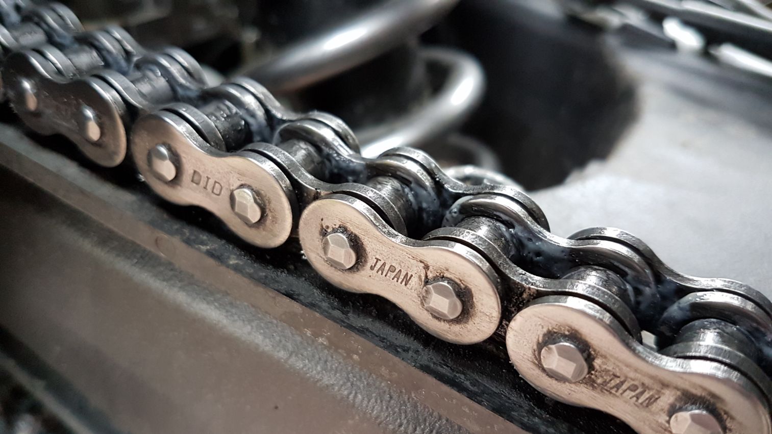

    Hallo zusammen.
    Ich bin mit der Kettenpflege massiv aus der Übung. Nach soo viel Kardan.
    Ich hab gestern es mal so gemacht wie Kboxter erklärt hat.
    Da ich schon auch Wasser, Schotter und Staub abbekommen habe, war die Kette ultimativ verdreckt.
    1. Gereinigt mit Mannol Chain Cleaner. (2 Dosen a 400ml)
    2. Trockenwischen
    3. Ballistol Waffenöl auf jeden O-Ring einzeln.
    4. Nach ca. 10min, Gründliches Entfernen mit Lumpen und Zewas
    5. Harvey Kettenspray dünn auf die Innenseite
    Jetzt kann ich die Kette wieder ansehen.

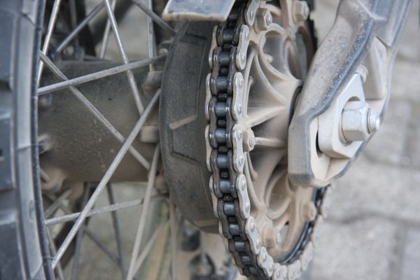

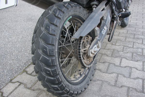

    Bezüglich der "Schmierdauer" halte ich die Aussage von 2000-2500km ohne nachzuträufeln für sehr mutig.
    Aber 1000km sind definitiv immer drin, auch wenn es mal "gemischtes Terrain" war wo die AT bewegt wurde.
    Nur wenn Sand oder Basaltsplit dabei war, sollte man doch mal die Kette zwischendurch Grundreinigen (dafür benutze ich Petroleum und eine Kettenbürste).
    Für normale Straßennutzung hält das HKS aber wirklich gut und lange, sogar bei Regen.

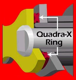

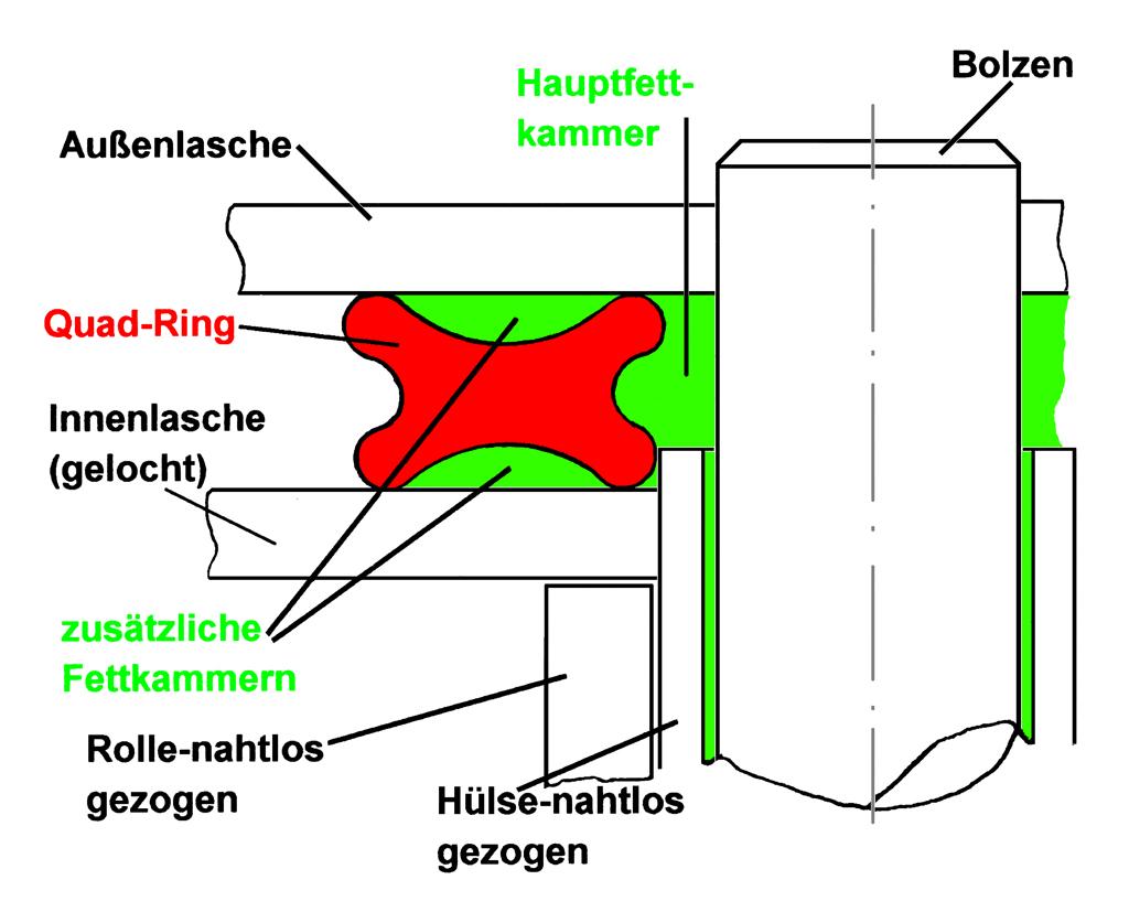

    Zur Schmierung: es sind 4 Bereiche der Kette, die man laut HKS schmieren sollte, zwischen den seitlichen "Kettenverbindern" rechts und links, und zwischen diesen Kettenverbindern und der Rolle (rechts und Links). Ich glaube, ihr wisst was ich meine.
