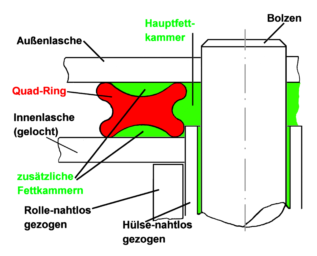

    Eure Aussagen zum Kettenaufbau sind zum Teil nicht ganz richtig. Das hier habe ich mal verfasst:
    Kettenkunde
    Was heißt, die Kette ist ungleich gelängt? Das bedeutet, dass bei Der Kette einige innere Gelenke ausgeschlagen sind. Um zu verstehen, was da passiert ist, muss man sich erst mal den Aufbau einer Kette ansehen.
    Eines der am wenigsten technisch verstandenen und am schlechtesten gepflegten Teile am Motorrad ist die Antriebskette.
    Um zu wissen warum und wie eine Kette gepflegt werden sollte, muss man wissen was genau sie macht und wie sie funktioniert.
    Eine Motorradkette ist vielschichtig aufgebaut. Der Kettenbolzen bildet den Kern der Kette. Auf dem Bolzen sitzt die nächste Schicht, die Kettenhülse. Zwischen Hülse und Bolzen ist eine Fettfüllung eingearbeitet, die nach außen durch die Dichtringe (O, X, Z...) abgedichtet wird.
    Dadurch ist das innerer Gelenk der Kette auf Dauer geschmiert.
    Auf der Hülse läuft aber noch die Kettenrolle, zur Seite hin bilden die Kettenlaschen den Abschluss. Da dichtet keine Dichtung etwas ab, die Fläche zwischen Rolle und der darunter liegenden Hülse muss geschmiert werden, sonst droht Verschleiß.
    Wie funktioniert eine Motorradkette?
    Die Rolle bleibt, wenn die Kette ins Zahnrad läuft, im Zahnradtal stehen, sie dreht sich also praktisch gar nicht beim Umlenken der Kette im Zahnrad. Die Hülse ist es, die sich bewegt. Sie bewegt sich minimal um den Nietbolzen und in der Rolle. Durch die extrem hohe Umlaufgeschwindigkeit der Kette sind die Hülsen eigentlich permanent in Bewegung, sobald das Motorrad fährt.
    Durch die Reibung zwischen den Hülsen und den Rollen entsteht Wärme. Wenn die Reibung durch mangelnde Schmierung groß genug ist, führt dazu, dass die Fettfüllung zwischen der Hülse und dem Bolzen sich ausdehnt und sogar flüssig wird. Irgendwann können auch die besten Dichtringe die Füllung nicht daran hindern, nach außen zu gelangen. Das Fett ist weg, der Verschleiß in der Kette nimmt rapide zu. Der Bolzen und die Hülsen, reiben aneinander und bekommen Spiel. Das Kettenglied wird sehr heiß, der Dichtring wird spröde und Wasser gelangt in die Kette. Der Abrieb zwischen Bolzen und Hülse rostet erst unsichtbar vor sich hin, bis erneut Wasser den Rost mit nach außen spült. An den Dichtringen und Laschen lagert sich der Rost ab, an den betroffenen Stellen hat der Bolzen zur Hülse Spiel.
    Die Kette hat sich gelängt, die Gelenke der Kette sind also ausgeschlagen. Eine Kette wird nicht durch das Auseinanderziehen des Stahls gelängt. Das Kettenglied bekommt zwischen Bolzen und Hülse Spiel, dass ist Kettenlängung.
    Oft ist das nur an einzelnen Stellen der Fall, dann spricht man von ungleicher Kettenlängung.
    Schmiert man die Fläche zwischen der Rolle und Hülse, wird die Reibung minimiert und der beschriebene Effekt stark abgeschwächt. Wobei Öl besser schmiert als Fett oder Teflon.
    Der Schmierstoff muss unter die Rolle gelangen, um die Reibung zu minimieren. Das heißt, der Schmierstoff sollte zwischen Innenlasche und Rolle aufgetragen werden und nicht auf die Dichtringe.
    Ich sehe öfters, dass der Schmierstoff auf die Dichtringe gesprüht wird, das ist sinnlos. Der Dichtring an sich benötigt eigentlich keinen Schmierstoff.
    Vorteile und Nachteile der Schmierstoffe:
    Fett hat den Vorteil, dass es nach Ablüften des Flussmittels relativ gut haftet. Der Nachteil ist: es bindet Schmutz. Der Schmutz bildet dann eine Schmirgelpaste, welche die Kette aufreibt. Das führt zu Reibung - Wärme - Längung.
    Teflon hat den Vorteil, keinen Schmutz zu binden, ist aber ohne Korrosionsschutz und nicht wasserfest. Außerdem muss man relativ oft nachsprühen und man sieht nicht ob noch Schmierstoff auf der Kette ist oder nicht.
    Grafit ist zum Schmieren der Motorradkette eigentlich untauglich. Es bildet zwar einen Schmierfilm, bleibt aber auf der Oberfläche der Kette und des Materials. Es hat keine Kapilarwirkung und dringt nicht zwischen die Rollen und die Hülsen, wo die Schmierung hauptsächlich benötigt wird.
    Öl hat den Vorteil, fast keinen Schmutz zu binden, am besten zu schmieren und sich einfach entfernen zu lassen. Nachteil: es muss öfters aufgetragen werden.
    Hier greifen dann die Vorteile eines guten Kettenölers.
    Im Anhang sind zwei Schnittzeichnungen durch eine Dichtringkette und Bilder einer 800 GS nach einem langen Tag im staubigen Gelände. Wie man sieht hällt die Ölschmierung die Kette (entgegen vieler behauptungen) auch im Geländeeinsatz sauber.
    [attachment=1]Rad 3.jpg[/attachment]
    [attachment=2]Hinterrad klein.jpg[/attachment]
    [attachment=0]Zeichnung_Quadra-X-Ring-Kette_2008-12-20.jpg[/attachment]
    [attachment=3]Technik_Quadra-X-Ring-Kette_01.jpg[/attachment]
  • #17
    Jetzt hätte ich gerne den "Danke"-Button gedrückt!
    --> DANKE
