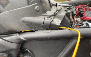

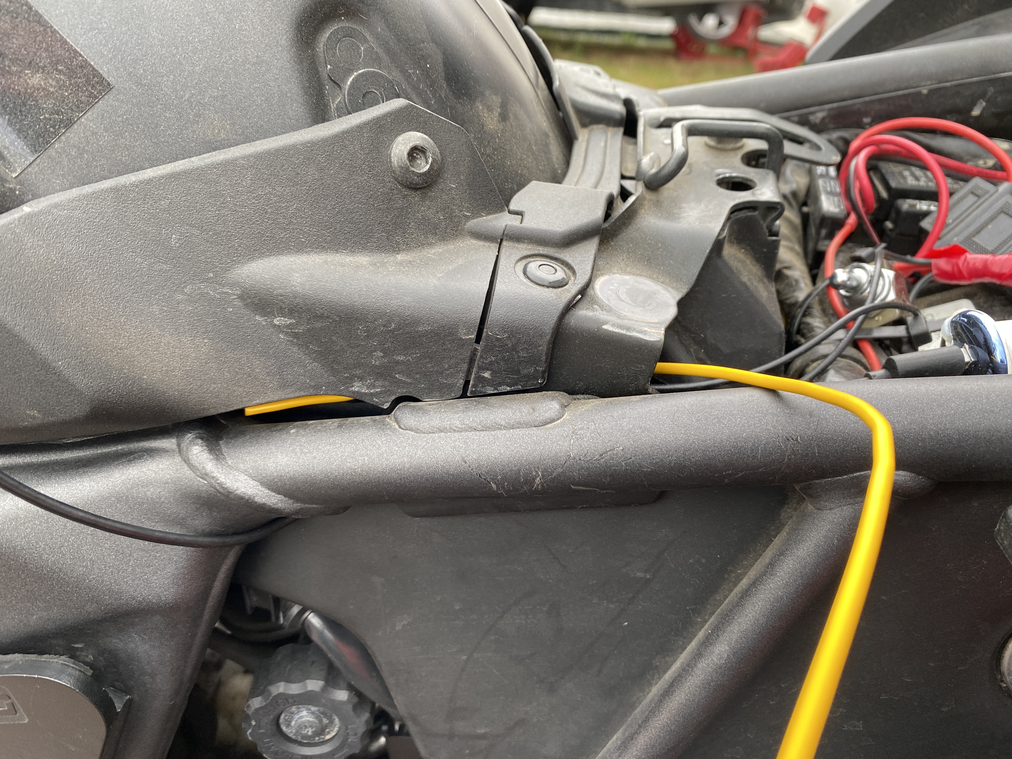

    Stimmt, ein Kabel kann man vorbeifummeln.
    Tank runter ist eignetlich auch kein allzu großes Problem, nur viel Arbeit.
    Wenn du alleine bist solltest du die Verkleidung links und rechts demontieren. Sitzbank runter, Sitzbankschloß / Falle raus. Tank hinten anheben und mit einem Stück Holz abstützen. Kabel auseinanderziehen, Schläuche abziehen Benzinschlauch trennen. Der Bentinschlauch hat eine Verrigelung. diese einfach drücken und auseinanderziehen. Dann den Tank nach hinten runternehmen.
    Wenn du zu Zweit bist kann die Verkleidung dran bleiben. Es langt wenn eine Person die Verkleidung auseinanderzieht und du dann den tank abnimmst. Beim aufsetzen dann aufpassen das keine Nasen abgebrochen wird. (habe so schon mehrmals gemacht).
    Gruß Robert
    Gruß Robert
  • #12
    beim Kabel von vorn nach hinten ziehen benutze ich einen festen 10 oder 12 mm Schrumpfschlauch. der ist flexibel genug um sich durchzuwurschteln aber auch fest genug, damit er sich nicht verirrt. Dann das Kabel einfach durch den Schrumpfschlauch schieben und diesen an der anderen Seite wieder rausziehen. Geht prima.
    Grüße aus dem Bergischen Land,
    Holger
    :wboy:
    SD08 DCT BJ 21// Yamaha T700 BJ 21
  • #13
    Ihr hattet recht, das Kabel ist durch ohne den Tank abzubauen. Vielen Dank für die zahlreichen Tipps!
