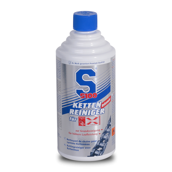

#9 Zum Reinigen würde ich einen normlen Kettenreiniger nehmen. Egal ob Caramba, Louis oder Polo.
Den S100 Kettenreiniger würde ich nicht nehmen. Man sprüht die Kette ein, der Reiniger schäumt auf und dann mit Wasser abspülen. Und wohin mit der ganzen Sauerei?
Bis WD40 die O-Ringe angreift gibt es die Kette nicht mehr. Die hält auch nicht ewig oder reinigt man jede Woche die Kette und fährt nur 1000km im jahr.
Vor dem Einfetten die Kette zu ölen ergibt auch keinen Sinn. Danach kann das Fett nicht an der Kette haften und wird mit dem Öl abgeschleudert. -
#10 Ich meinte den hier, der funzt super. Ist ja eigentlich für den Kettenmax, geht aber eben auch mitn Lumpen. Nach der Reinigung verflüchtigt sich das Zeug innerhalb weniger Minuten und dann wird (wurde) gefettet. Zukünftig wird mit Cobrra Nemo 2 geölt. Wer ölt denn bitte seine Kette vor dem Fetten auch noch ein
Wäre ziemlich sinnlos
