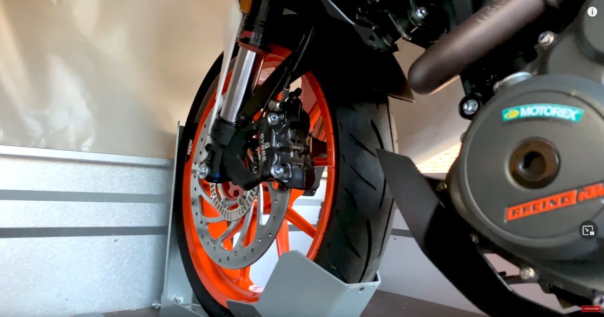

    siehe Bild:
    Was stimmt mit den erhältlichen Wippen nicht ?? Diese hier sollte für ein 21" Vorderrad eigentlich reichen , oder ?
    gezeigt ist evtl n 17er ??
    sicher ist das Mopped nicht so ferst auf dem Anhänger , als wenn man es verschweißen würde mit selbigen.
    Nur läßt der rest vom Federweg ein überrillen nicht zu, wenn die Gurte vernünftig gepannt sind.
    Zumindest sollte das mit der Wippe schon einiges aushalten. zb Bodenwellen gehüpfe.
    Und absolut sicher bekommt man soetwas natürlich nicht.
    Aus oben verlinktem Video

    Hi,
    das ist ok, wenn festgeschraubt ist.
    Ich habe mich auf Beitrag 669 bezogen.
    Die da abgebildete Mulde kann mit nicht komplett niedergezurrten Moped überrollt werden.
    Th.
