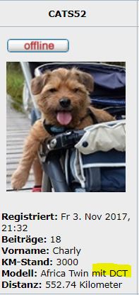

    Hast Du eine AT mit DCT oder Schalter?
