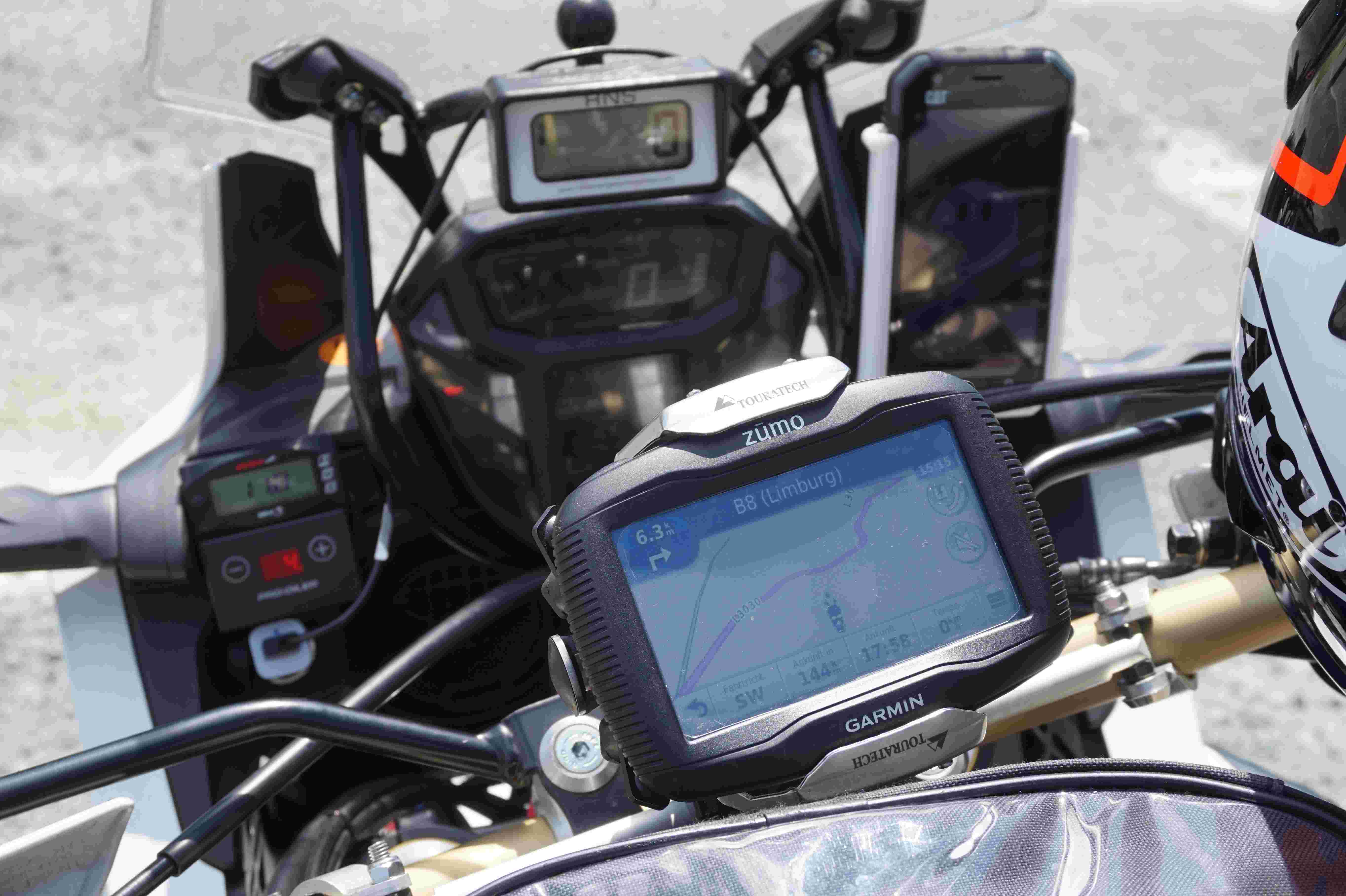

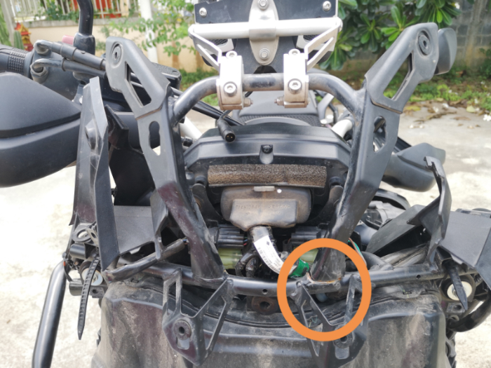

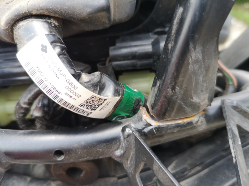

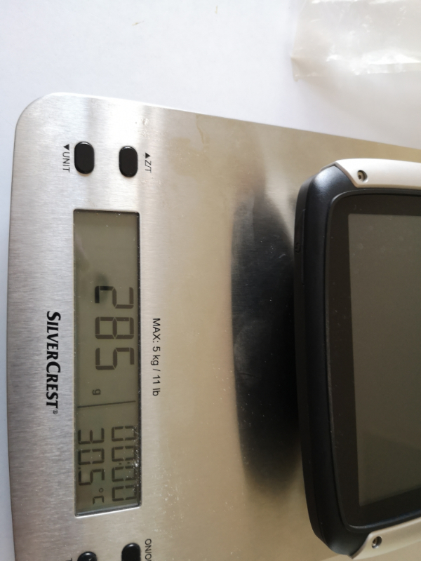

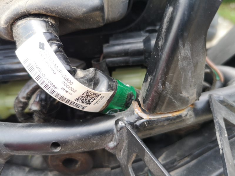

als ich neulich die front Partie meiner AT demontiert habe ist, mir aufgefallen das der Fensterhalter gebrochen ist. Habt ihr vielleicht auch so etwas bei euch gehabt oder ist es euch wie mir nicht einmal aufgefallen? Honda behauptet das mein GPS Gerät zu schwer ist (285g + Halter = ca. 600g), also wenn das bereits ausreicht, um eine Schweißnaht zu brechen, dann habe ich ernsthafte Zweifel an der Sicherheit dieses Motorrads.
