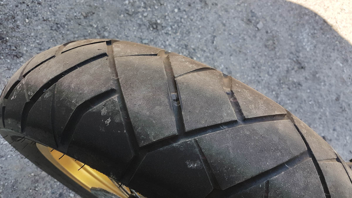

Profiltiefe problematisch bei Dunlop D610
    Nach 5000km mit dem Dunlop D610 ist das Profil an machen Stellen unter 1,6mm (eher weinger)
    Aber sonst noch top. Leider konnte mir auch die Werksatt nicht genau sagen ob man damit noch fahren darf. :roll:
    Weis wer von euch mehr dazu... :idea: :?:
    Karo Street sind schon bestellt, aber ich muss noch 3 Wochen mit den Dunlop D610 herumfahren.

    War bei mir dasselbe. Scheinbar normal bei dem Mistreifen. 5000km komplett am Ende.
    Hätte ich gewusst wie gut sie mit anderen Modell fährt hätte ich fix früher gewechselt.

    Der Reifen hat halt von Anfang an relativ wenig Profil.
    Fertig nach 5000km hatte ich auch, Misttreifen kann ich nicht bestätigen, eher taugt noch.
    Seither TKC, der hält bei mir 9000km und fährt sich agiler als der D610.
    Zurück zur Frage. Ja, mit weniger als 1,6mm sollte man sich nicht erwischen lassen.
    Gruss, Peter
    Danke das wollte ich wissen. KFZ Meister konnte das nicht sicher beantworten...

    Der D610 hat auf der gesamten Lauffläche verteilt TWI Marken, die als Indikator für die Abnutzung zu sehen sind.
    Wenn eine der TWI Marken mit der Lauffläche auf gleicher Höhe ist, dann ist das Mindestprofil erreicht und der Reifen sollte spätestens jetzt getauscht werden.
    Die TWI Marke (Tread Wear Indicator) ist auf jeden Reifen zu finden, egal ob Motorrad- oder Autoreifen.
