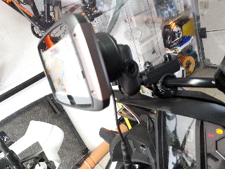

TomTom 450 an AT AS
    hat jemand Erfahrung ob das mittelfristig mal so hält. (ca. 2tkm)
    Ebenso ich dankbar für Tipps zu Haltern um das TomTom 450 im Cockpit zu befestigen.
    Schön ist allerding anders als das hier, das ist klar.
    Ansonsten finde ich die Position schon perfekt, man muß den Blick kaum von der Strasse nehmen.
    Es steht aber definitiv zu weit ab. Lenkerhalterung scheidet auch aus.
    Weiterhin interessiert mich wo ihr den Strom zum Festanschluss abgreift, Habe fürs erste die Steckdose genutzt.
    Bin für jeden Vorschlag dankbar.

    Schau dir die Strebenhalterung von GS power an.

    das Garmin 595 und TomTom tun sich ja nicht gewichtsmäßig!
    Mir war die Strebe zu dünn und das Ganze wackelte/ vibrierte zu stark.
    Ich habe deshalb die Verstrebung von NCCR verbaut. Jetzt keine Vibrationen mehr und deutlich besser ablesbar.
    Noch als Ergänzung:
    Ich habe den GPS-Anbauadapter über Instrumente, für Honda CRF1000L Africa Twin/ CRF1000L Adventure Sports, Anbauadapter/GPS-Halter/Navi-Halter Navigationsgerätehalter nur verwendet, da das Garmin 595 mit der abschließbaren Halterung nicht über den Sonnenschutz passte.
    Eventuell ist TomTom ja etwas kleiner nach unten.
    Hat aber nichts mit der zusätzlichen Verstrebung zu tun.
