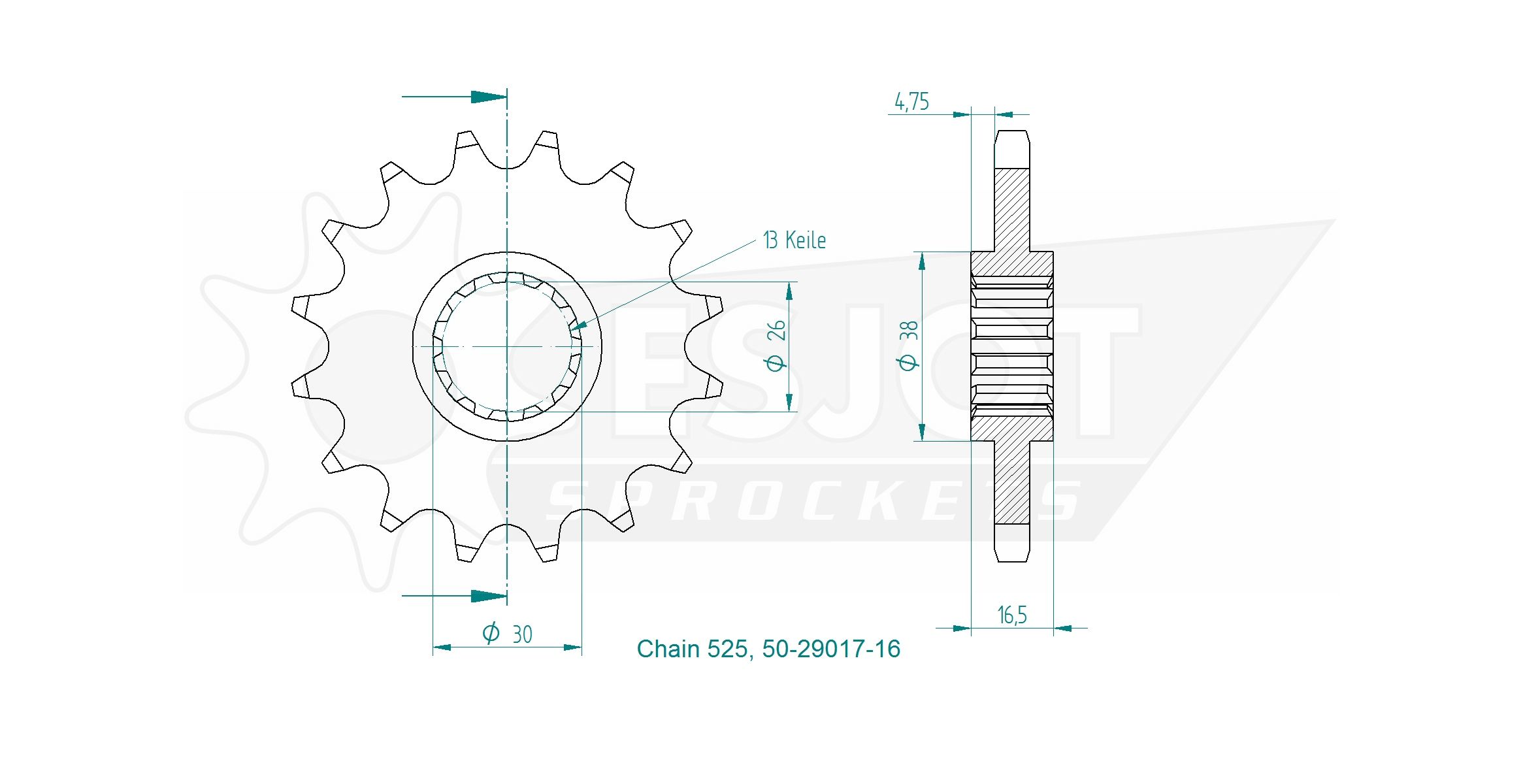

    also wie das aussieht ist das Ritzel entweder falsch produziert oder ein falsches würde ich sagen.
    Wenn man sich auf dem Bild die Form der Zähne auf dem Ritzel der Firma Esjot sieht das nicht so aus wie das von Honda oder wie auf der Technischen Zeichnung von Esjot.
    Da das Motorrad keinen Rückwärtsgang hat sollte ja eine Seite des Ritzels noch original aussehen und da sieht mein keinen schrägen anstieg wie Original oder ich erkenne das auf dem Bild nicht so richtig.
    Was sagt den der Hersteller von dem Ritzel Firma Esjot ?
