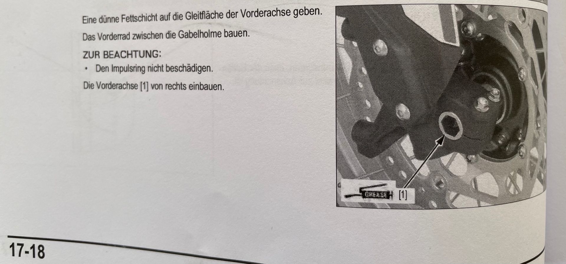

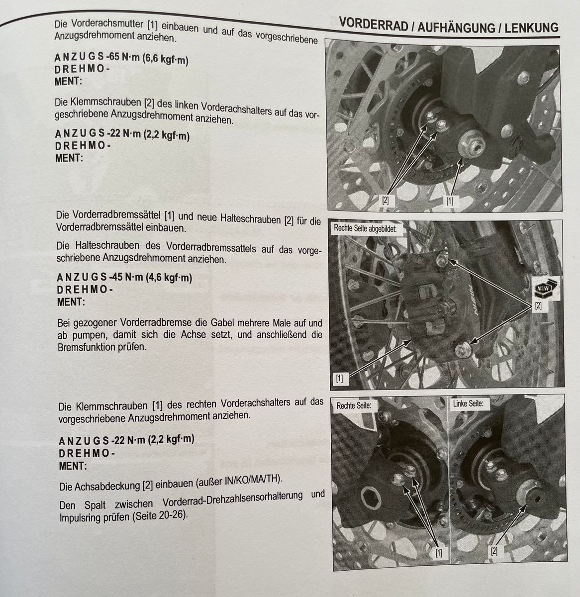

    Keine Koffer, kein Case. FW war Standard. AX41T trotz mildem Stollenprofil vorne auf der BAB wie auf Schienen vom Anfang bis zum Ende. CTA3 von KW43/2020, Profil vorne 4.5mm und hinten 11mm.

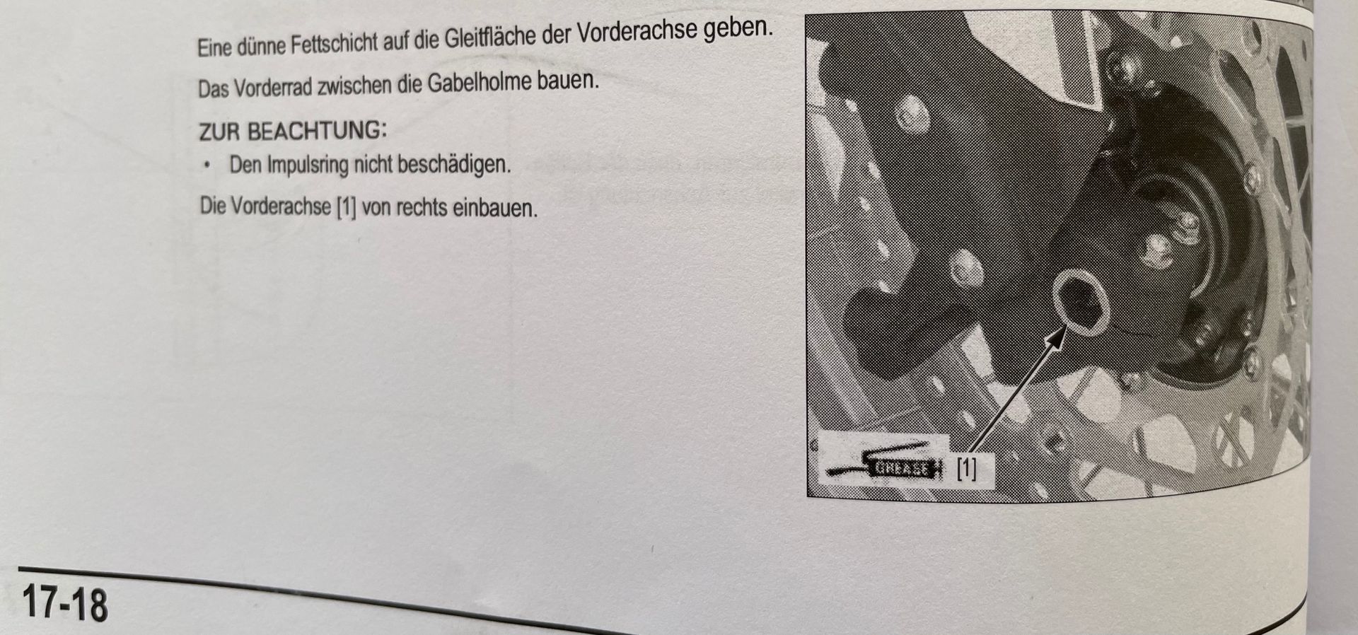

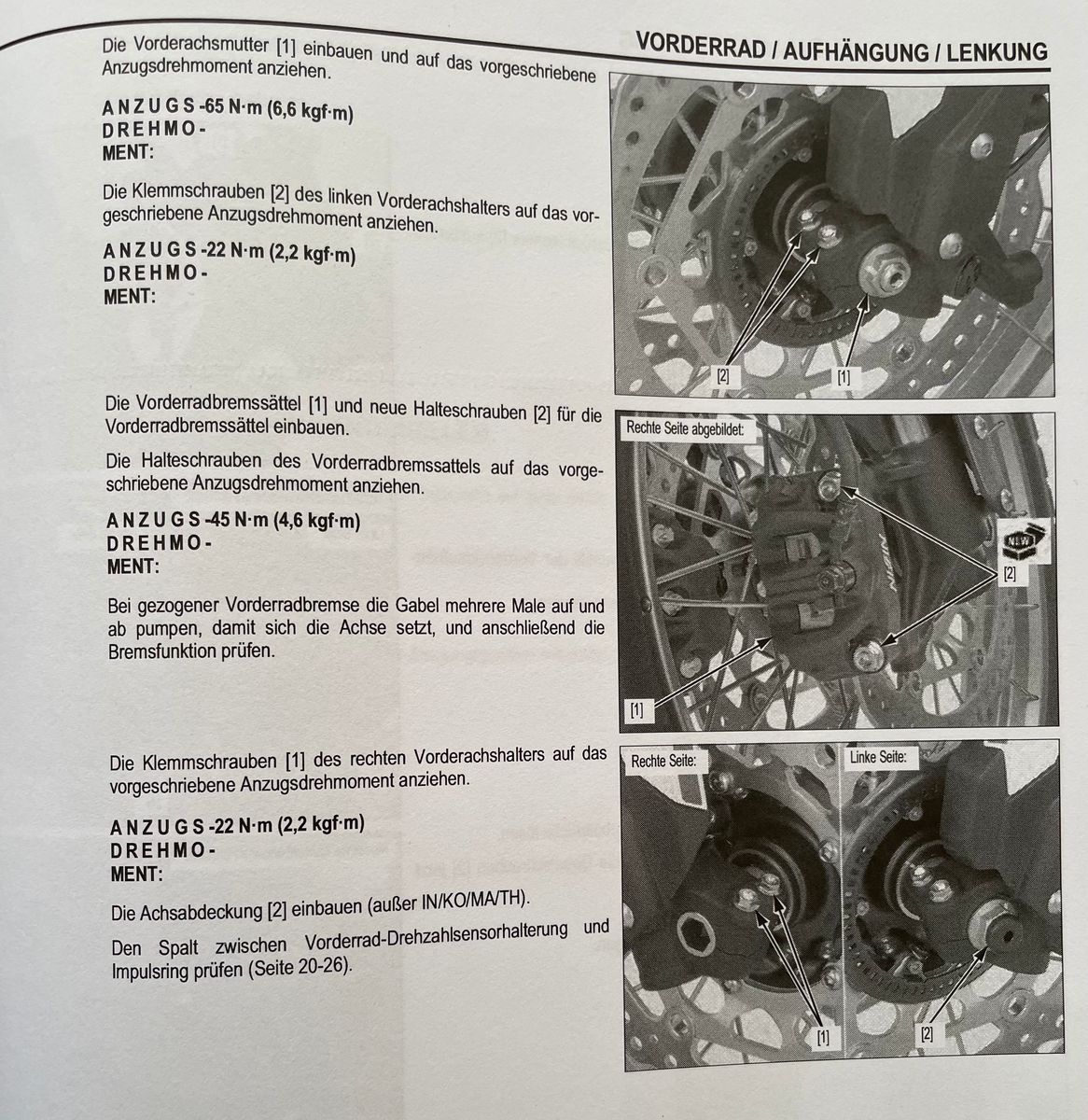

    Ich habe heute die Achse vorne nochmal gelöst & nach Werkstatthandbuch neu festgezogen (links, paar Mal einfedern, rechts) und die Vorspannung (vorne 5 statt 2 Umdrehungen und hinten 22 statt 7) angepasst. Zug- und Druckstufe blieben auf Werkseinstellungen.
    Auf der Bahn war ich heute noch nicht, teste morgen mal.
    Achso, den Einbau der Achse hat Honda für die CRF1100 offenbar geändert. Im Vergleich zur CRF1000 wird der rechte Achshalter nicht zwischendurch noch einmal gelöst.
    Die Achse wird nach wie vor von rechts eingebaut (wie auch sonst...), dann wird die Achsmutter und der linke Achshalter auf DM angezogen. Dann die Gabel einfedern und den rechten Achshalter auf DM anziehen.
