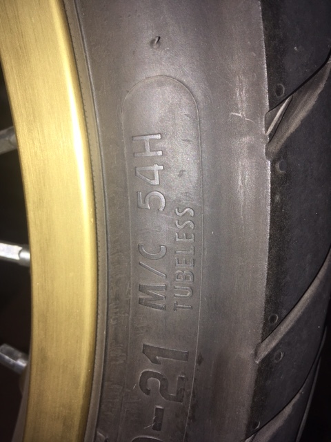

Ich habe die CTA3 als Ersatz für die Erstausrüstung (Bridgestone AX41T) auf meine CRF1100 (SD08) aufziehen lassen. Vorne 54H, hinten 70V für EUR 305 mit Schläuchen, Montage und Entsorgung.Im direkten Vergleich zu abgefahrenen AX41T braucht es bei langsamen Geschwindigkeiten etwas mehr Druck in die Kurven. Das war unerwartet, aber ich habe mich schnell daran gewöhnt. Passt also. Auf der Landstrasse machen die neuen Reifen einen guten Eindruck: sehr leichtes Einlenken. Präzision etwas schlechter als mit meinen AX41T, aber das liegt sicher daran, dass ich mich noch umgewöhnen muss.
Was aber überhaupt nicht geht, war das Verhalten auf der Autobahn. Bis 160 noch okay, darüber wirken die Reifen ziemlich nervös und bei Vollgas - Tacho so 215-220 - war ich froh, dass es heute einigermaßen windstill war. Wo die Alten wie auf Schienen liefen wirkte die Kiste kippelig und unruhig. Kein krasses Pendeln (ich hatte mal eine PD04 / XL600RM - DIE hat gependelt!), aber genug um zu hoffen, dass die Schlappen entgegen ihrem Ruf vielleicht doch eher früher als später runter sind. Luftdruck und Fahrwerk waren auf Werkseinstellung.
Jetzt ist die Autobahn nördlich von 160 nicht mein primärer use-case und wir müssen auch nicht darüber diskutieren ob die CRF zum Ballern taugt, aber da hätte ich schon mehr erwartet.
