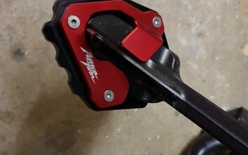

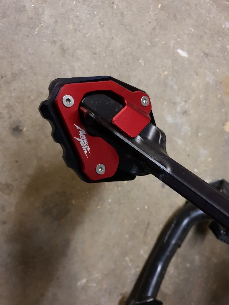

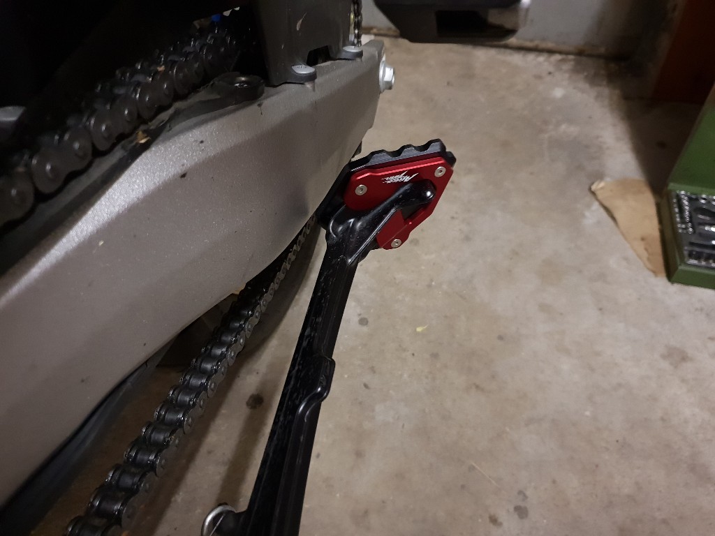

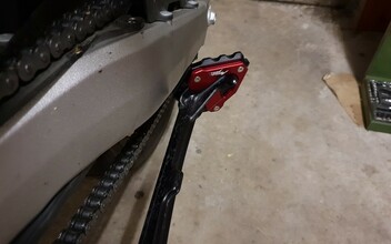

Hier noch ein paar Fotos:
Beim normalen Rückfedern lassen schlägt die Verbreiterung an
trueadventure.de/forum/gallery/image/236/Verbreiterung inkl. Gummiunterlage
trueadventure.de/forum/gallery/image/237/Seitenständer scheint mir Ok zu sein
trueadventure.de/forum/gallery/image/238/ -

ja, das stimmt natürlich und habe ich auch überlegt und dann entschieden....nö. Mein Standpunkt dazu ist, wenn ich ich 45 Flocken für so ein "einfaches" Teil zahle, dann muss ich erwarten können das es funktioniert und will nicht dran rum feilen. Ist ja nun wirklich keine große Wissenschaft wenn auf bissl tüfteln zu Beginn dazu gehört. Auch wenn ich natürlich verstehe was Du meinst. Kurz fixen und gut und net lange rumärgern. Vielleicht hab ich auch einen zu hohen oder veralteten Qualitätsanspruch.
#6 Alles anzeigenVielleicht hab ich auch einen zu hohen oder veralteten Qualitätsanspruch.
Nein, hast du nicht ... aber andererseits, versetz dich doch mal in den Hersteller. Soll der jetzt extra wegen max ein paar hundert AT/AS (wahrscheinlich sind es deutlich weniger) eine neue Seitenständerverbreiterung machen und zum Verkauf anbieten ... wo sich doch eigentlich bei der Standfläche des Seitenständers nichts verändert hat. Außerdem wirds wahrscheinlich auch noch zuwenig/keine Rückmeldungen zur Kobination dieses Produkts an der AT/AS geben ... oder hast du deswegen SW-Motech schon kontaktiert?
Damals bei der Geschichte mit dem Motorschutz haben sie ja scheinbar recht flott reagiert.Das Problem tritt übrigens nur deswegen auf, weil die AT/AS einen ca. 2 cm längeren Seitenständer hat. Ich hab an meiner normalen AT auch des Seitenständer der AS verbaut (weil ich einen längeren Seitenständer brauche) und ich hab auch dieses "Problem" ... mir ist es aber egal. Hauptsache ist, ich habe einen längeren Seitenständer, damit die AT nicht mehr so schräg steht.
