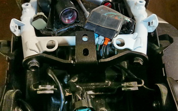

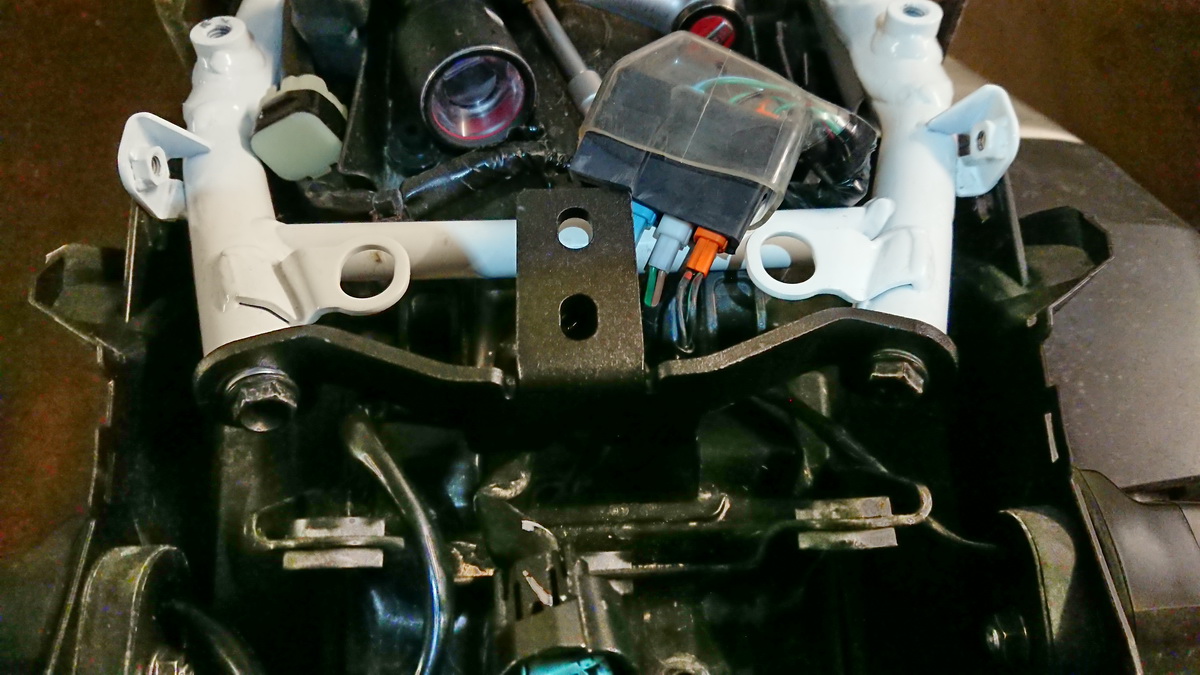

    Ist, wenn man nicht der High-Speed-Schrauber ist (also als Selbermacher sorgfältig und überlegt vorgeht), eine Arbeit von gut zwei Stunden.
    Viel Zeit und Geduld hat das Abnehmen der Seitenverkleidungen erfordert, besonders rechts; die wollte einfach nicht aus den Befestigungsnasen raus.
    Dieser Bügel, der am Rahmen befestigt wird, ist die Basis der Konstruktion.
    Um den montieren zu können, muss das ganze Heck runter.
    [attachment=0]DSC_7416_klein.JPG[/attachment]
    Ist nichts Großartiges dabei, aber halt ein Haufen Schrauberei.
