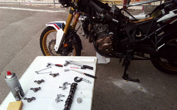

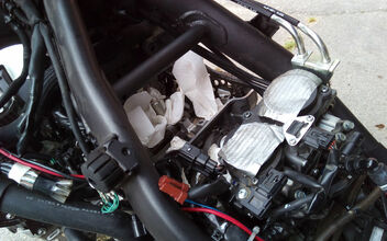

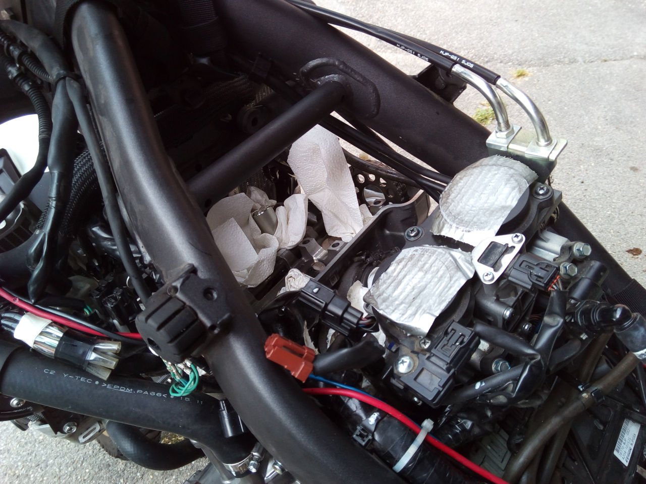

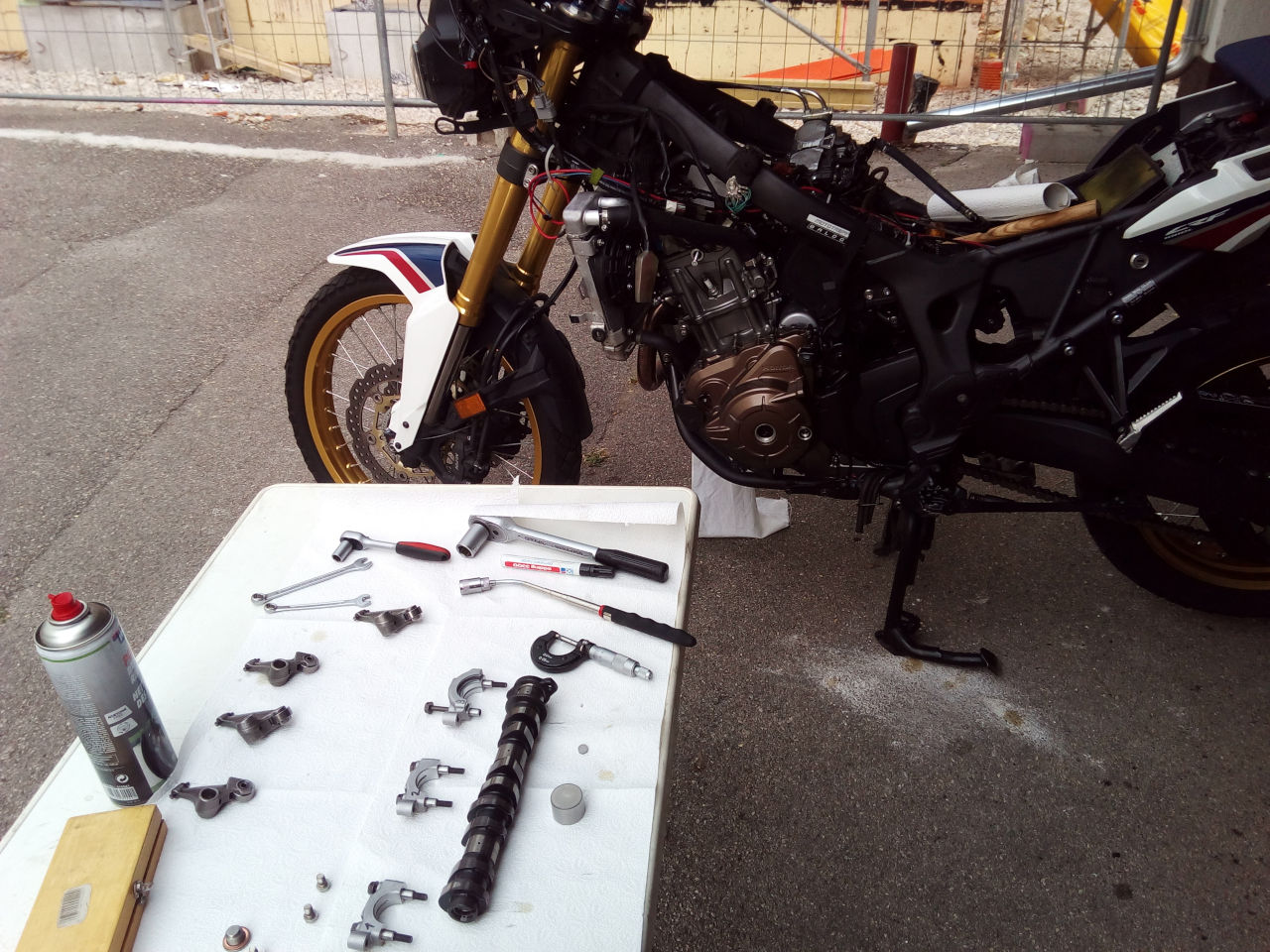

    Ich hab das ganze schon hinter mir - bei mir musste ich ein Enlassventil neu shimmen.
    Der Ventilcheck ist kein Hexenwerk, aber die ganzen Vorarbeiten sind doch sehr aufwändig. Nimm Dir genug Zeit für Kühlerverkleidung, Kabelbäume, LuFi-Kasten, Zündspulenträger, etc.. Dafür ist m.E. das Reparaturhandbuch, egal in welcher Sprache, unerlässlich.
    Der Abschuss sind dann die inneren Zündkerzen. Ohne den Original-ZK-Schlüssel hast da schon mal gar keine Chance und vergiss gleich den Gedanken, Du könntest unterwegs mal schnell nach den Zündkerzen sehen! Ich muss immer noch den Kopf schütteln, wie man so einen Mist zusammen konstruieren kann.
    Wenn Du dann genügend Platz geschaffen hast, dass Du den Ventildeckel zur rechten Seite herausziehen kannst, ist der Rest Kindergeburtstag.
    [attachment=1]img_162450.jpg[/attachment]
    [attachment=0]img_162505.jpg[/attachment]

    Noch ein kleiner Tipp: Bau nicht, wie im Reparaturhandbuch beschrieben, die Zündkerzen am Anfang aus , wo du zwischen Kühler und Rahmenbrustrohr durchfingern musst, sondern warte damit, bis der Zündspulenträger raus ist! Dann kommst wesentlich besser ran.
