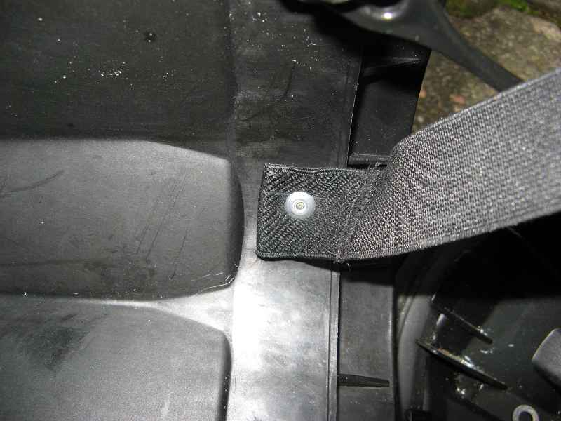

    Hallo Karl,
    gute Idee :clap: ,
    Wo hast Du die Gurte her? Und könntest Du bitte noch ein Bild einstellen
    wo man sieht wie Du sie vernietet hast ?

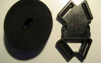

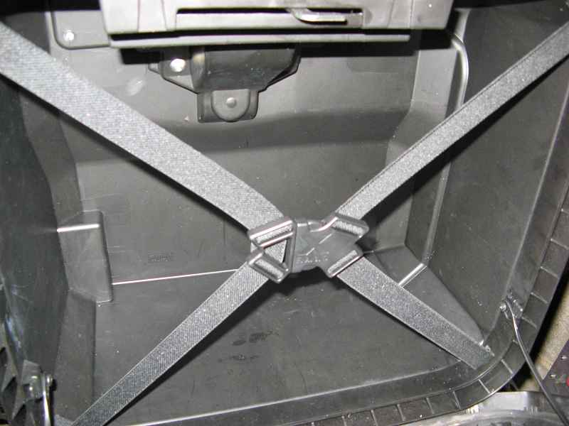

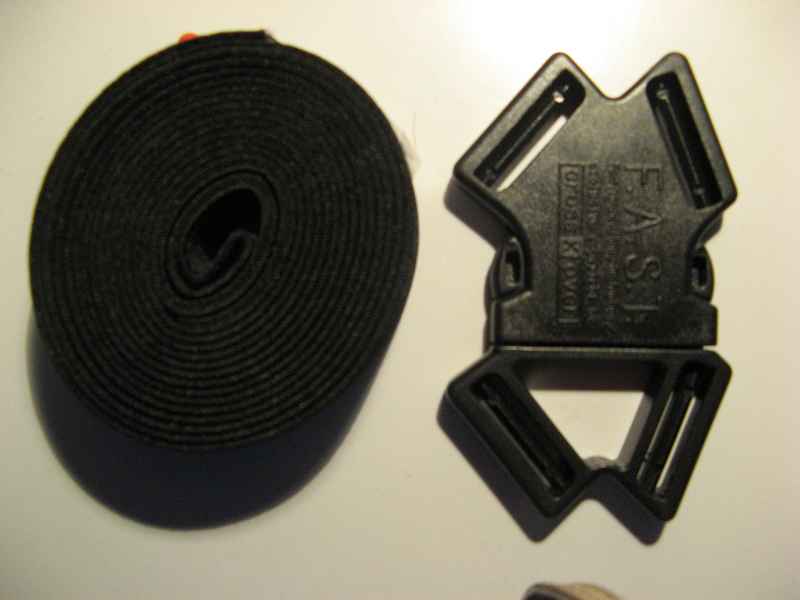

    Also Gurte sind ganz normales Gummiband 2,5 cm Breit, die Verschlüsse habe ich unter http://www.maddma.de bei ebay gefunden.
    Nach Steckverschluss 4-Punkt-Sicherheitsgurt oder Gurtschließe suchen.

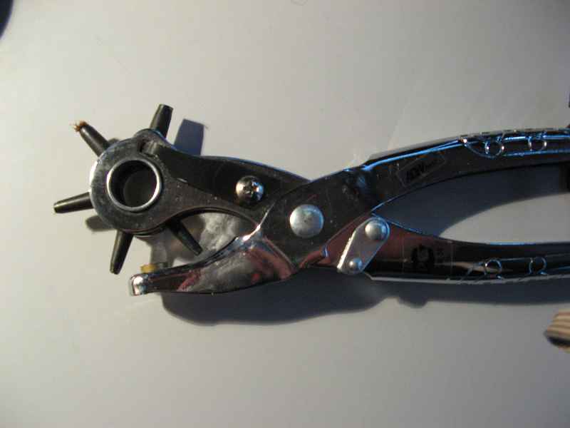

    Das Gummiband in 45 cm Stücke schneiden und durch die Verschlüsse fädeln. Dann an den Enden etwa um die Breite umlegen
    und mit dem Stanzer ein kleines Loch für die Niete drücken. In den Koffern an der inneren Schale im Bogen etwa 1 cm Abstand
    von der Kante ein Loch (Nietendurchmesser + 0,5 mm) bohren und festnieten.
    Anbei ein paar Bilder.
