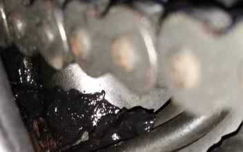

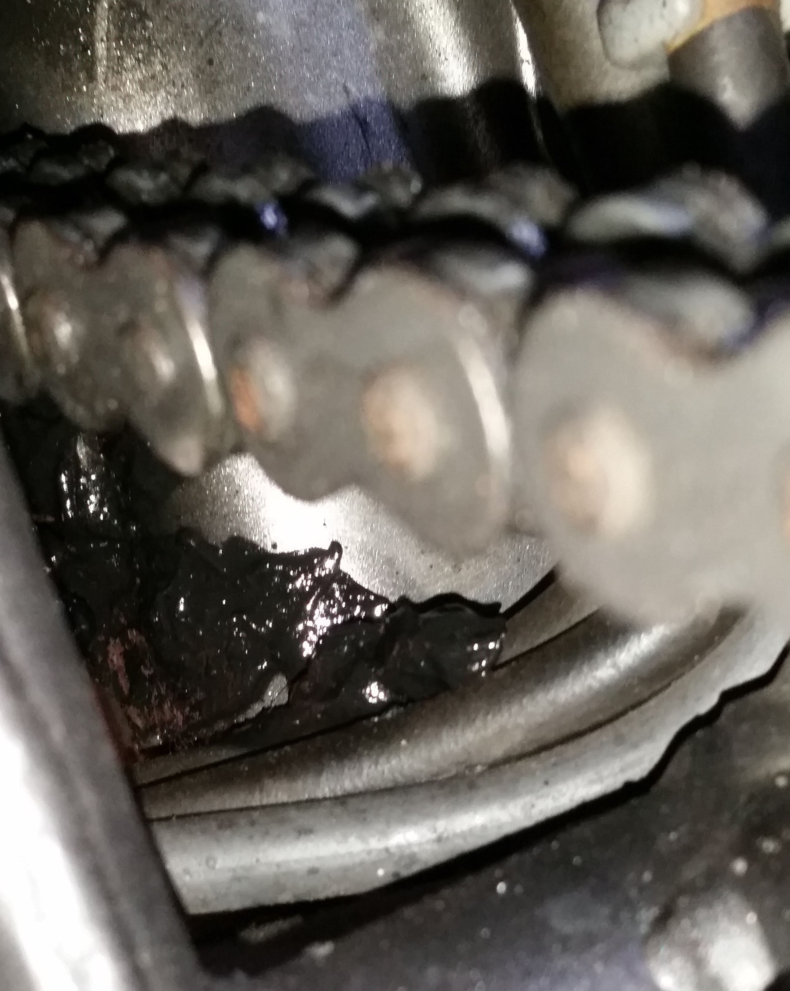

    2. Unterhalb des vorderen Antriebsritzel "gelb/grünes Fett". Ich verwende weißes Kettenfett und befürchte, dass der Simmering am vorderen Ritzel
    nicht dicht ist, und es eine Mischung aus Fett und Motor/Getriebeöl sein könnte. Habe die Stelle jetzt gereinigt und beobachte das weiter.

    Hallo, keine Probleme.
    Also wenn da ein Simmering undicht wäre würde das Öl das Fett auflösen.
    Da Öl das Kettenfett anlöst und zerfliesen lässt!

    Ich fette die Kette sehr oft, am besten gleich nach der Rückkehr von einer Fahrt,
    praktisch alle 200 - 300 km, einmal drüber sprühen währen ein anderer das Hinterrad dreht.
    Verwende auch weißes Kettenfett und das ist trotzdem unterhalb des Kettenritzel
    und beim abschleudern an der Felge komplett schwarz.
    Glaube das ist normal.
