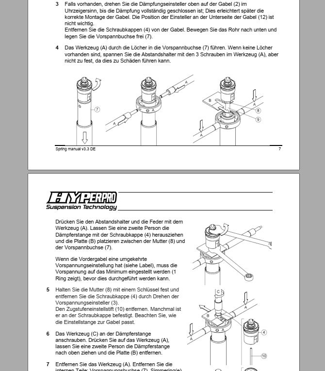

    HI an die Schrauberfraktion..
    meine Progr. Federn kommen heute Mittag und ich wollte die in meiner Werkstatt tauschen.
    Soll ja kein Hexenwerk sein, aber so wie es ja ausschaut muss ich ja die Kartusche oben zerlegen um die Feder herausziehen zu können...
    Oder habe ich da jetzt nen Denkfehler..
    Laut Hyperpro muss ich ja oben aufmachen, dieses Werkzeug habe ich leider nicht und muss es mir erst evtl. von einer Werkstatt leihen..
    Gibts noch andere Möglichkeiten ? Quasi mit "Hausmitteln.." ?
    Danke für die Antworten..
