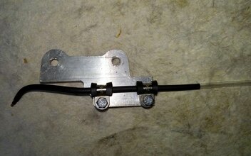

Angefangen habe ich an der Auftragsdüse. Hier habe ich mir aus 3mm Aluminium eine Halteplatte gebastelt die unter dei untere Ketteführung passt. Hierauf habe ich mit 2 Edelstahlschellen die Auftragsdüse befestigt.
[attachment=5]IMG_20190504_1757309.jpg[/attachment]

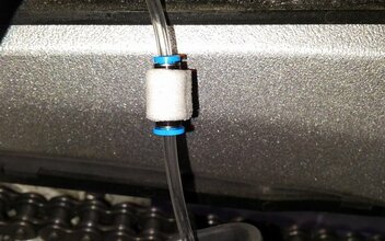

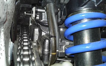

Den Schlauch selbst habe ich in der Schwinge verlegt. Dort habe ich auch ein Verbindungsstück untergebracht um den Schlauch trennen zu Können wenn mal die Schwinge raus muss. Das Verbindungsstück ist von Festo und gibts bei Conrad Elektronik. ICh habe so ein Verbindungsstück auch noch mit Sperrventil. Das muss ich aber erstmal ausprobieren da es den Durchlass Querschnitt verändert auf ca. 1,6mm und ich nicht weiß ob das eine Auswirkung auf die Ölmenge hat.
[attachment=3]IMG_20190504_1844289.jpg[/attachment]
[attachment=2]IMG_20190504_1847052.jpg[/attachment]
[attachment=1]IMG_20190504_1852073.jpg[/attachment]

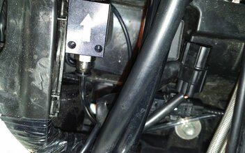

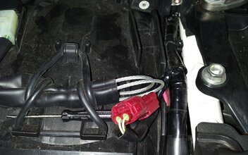

#7 Unter dem Tank habe ich dann Platz gefunden um das Taktventil unter zu bringen. Dort gibt es eine Art Fach in dem schon das ein oder andere Relais sitz. Das Taktventil habe ich mittels eines Fahradschlauchs an einem vorhandenen Relaishalter befestigt.Das Kabel habe ich parallel zum vorhanden Kabelbaum nach hinten verlegt. Vom Taktventil geht dann der Schlauch zum rechten Seitendeckel.
[attachment=5]IMG_20190509_2034595.jpg[/attachment]

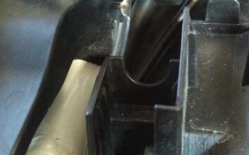

Hier habe ich ein Loch durch die Innenverkleidung und den Inneren Seitendeckel gebohrt und mit einer Kabeldurchführung versehen.
[attachment=4]IMG_20190509_2034315.jpg[/attachment]
Hier kommt später noch so ein Festoverbinder dazwischen

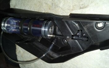

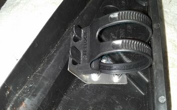

Den Öltank habe ich mit einigen gefummel auf einem Edelstahlhalter in den Seitendeckel geschraubt. Der Halter selbst ist ein Fahradschloßhalter von "Trelock". Gibts im Fahradzubehör manchmal einzeln zu kaufen. Ich habe zusätzlich einen Entlüftungsschlauch montiert den ich in den Heckbereich verlegt habe, da der Tank relatriv flach liegt. So vermeide ich das durch "schwaben" Öl durch die Entlüftung ausläuft. Auch die Drei Wege Verbindung habe ich hier verschraubt und am Rahmen selbst im Bereich der Schrauben zum Schutz gegen Scheuern einen Moosgummistreifen aufgeklebt.
[attachment=3]IMG_20190508_2327505.jpg[/attachment]
[attachment=2]IMG_20190508_2358412.jpg[/attachment]
[attachment=0]IMG_20190509_2226093.jpg[/attachment] -

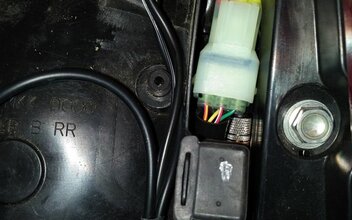

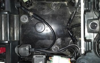

#8 Die Regelelektronik habe ich unter der Hinteren Sitzbank untergebracht. Auch hier habe ich aus einem Fahradschlauch entsprechende Halter gebaut und zusätzlich mit einem Kabelbinder fixiert. Von vorne kommt man nun an die Einstellschraube dran. für den elektrischen Anschluß habe ich den Fachstecker unter der hinteren Sitzbank verwendet. Hier ist alles vorhanden was man braucht. Grün ist Masse, Rot/Weiß ist Dauer Plus abgesichert und Rot/Gelb ist geschaltet Plus abgesichert. Dort habe ich auch die Verbindung vom Taktventil hingelegt.
[attachment=2]IMG_20190509_2229232.jpg[/attachment]
[attachment=1]IMG_20190509_2229376.jpg[/attachment]
[attachment=0]IMG_20190509_2230172.jpg[/attachment]
