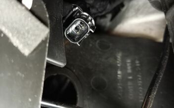

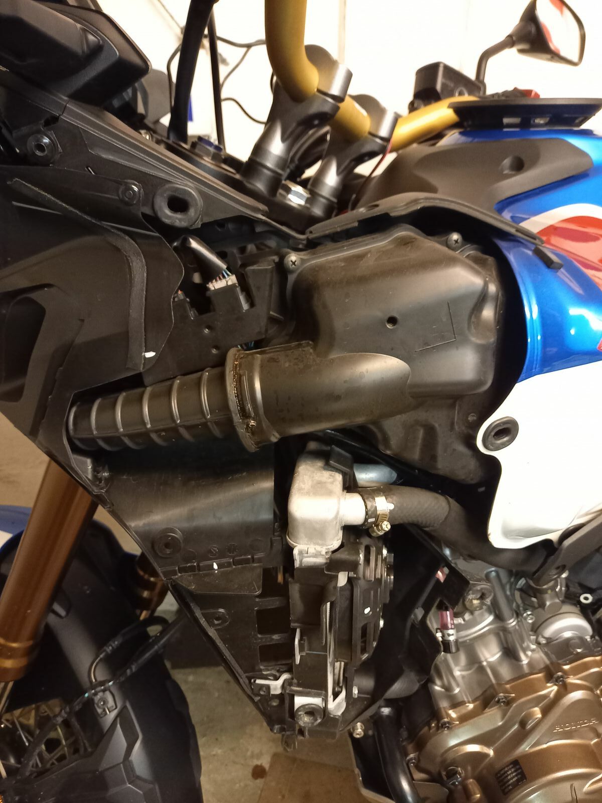

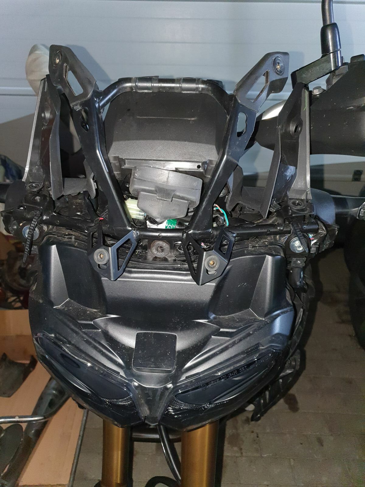

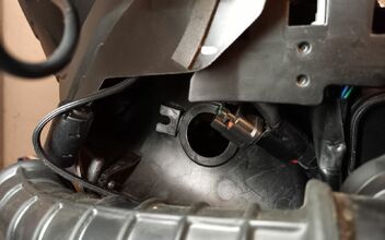

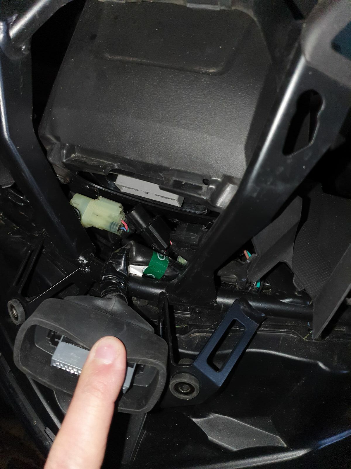

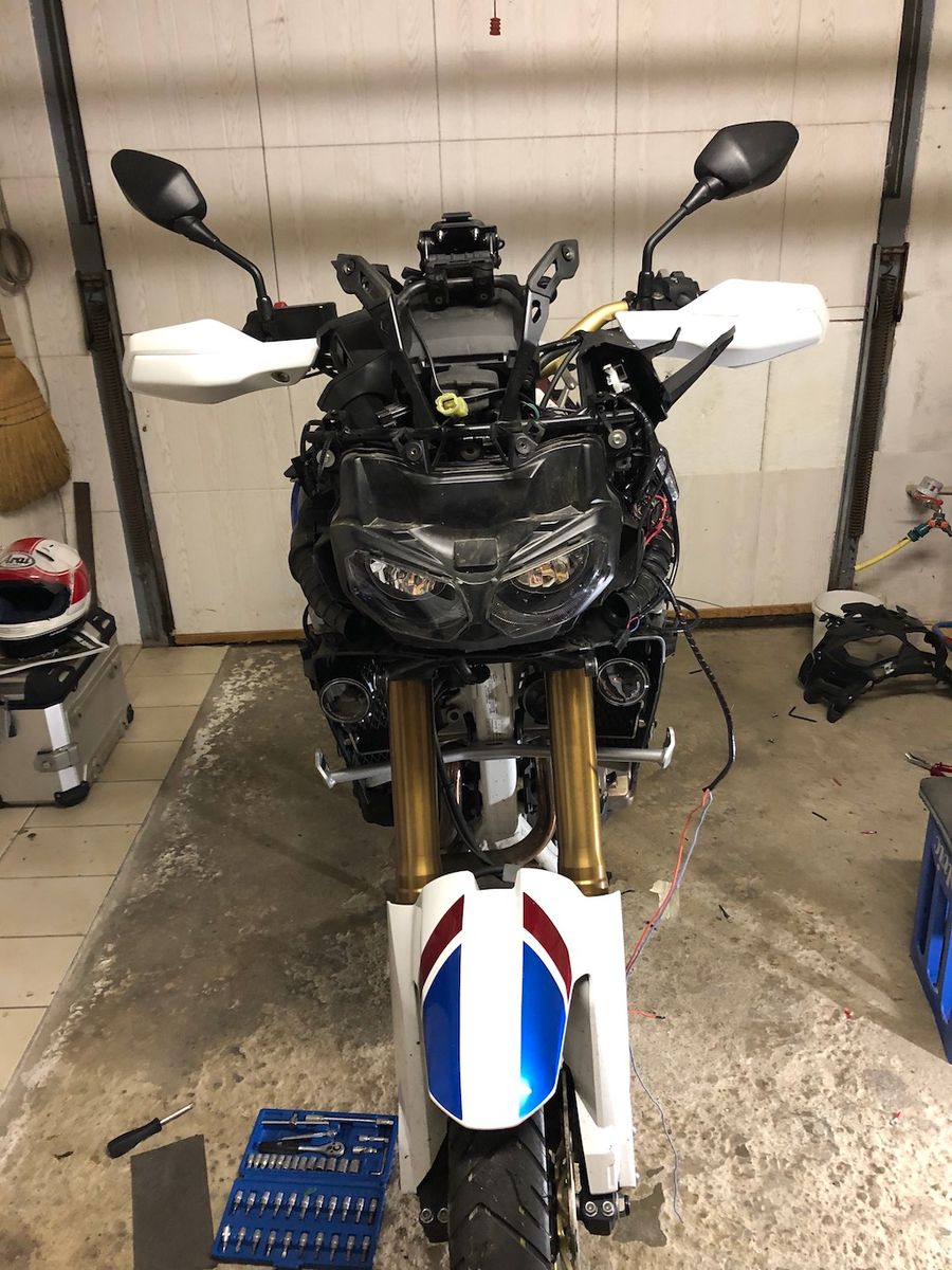

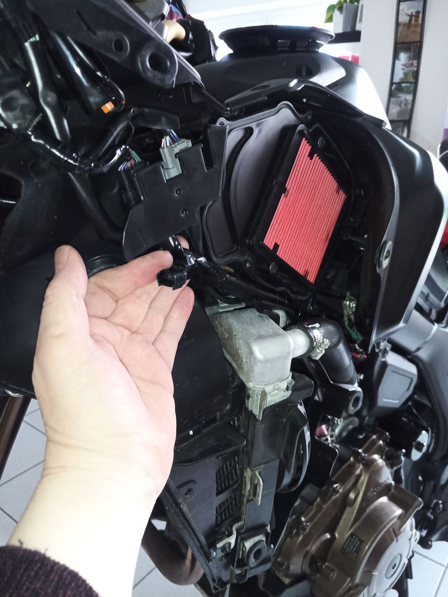

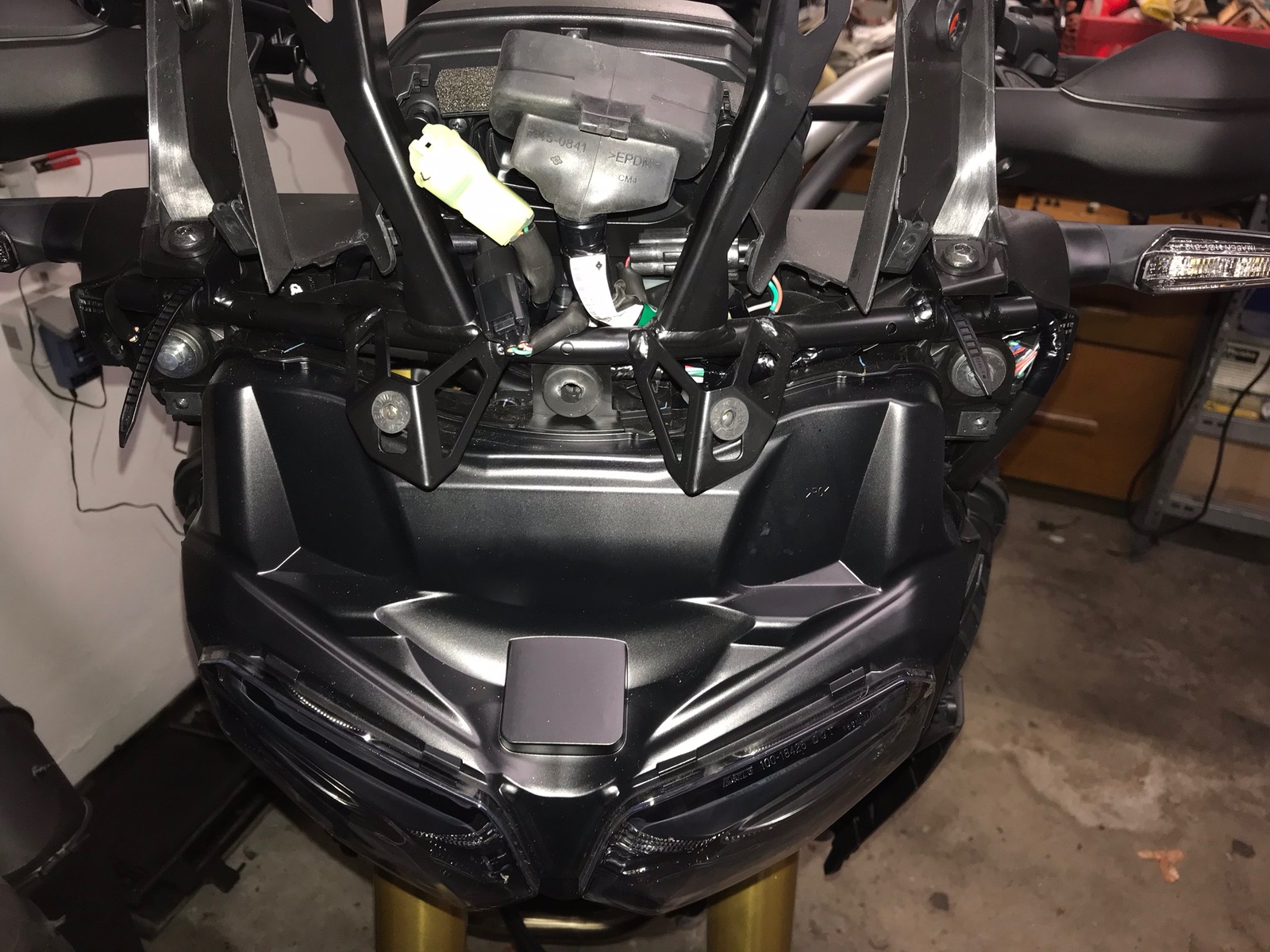

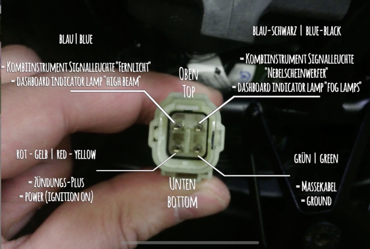

    Ich komme nochmals auf das Thema Stecker zurück. Ich hab meine ATAS heute zerlegt. Hinter dem rechten Scheinwerfer, oder drüber, liegt ein weißer 4 poliger Stecker.
    Juhu gefunden.
    Leider ist der Stecker aber bei mir belegt. Und nur für das Protokoll da sind nur 3 Pins drinnen.
    Kann es sein, dass hier die Nebelscheinwerfer dran angeschlossen sind?
    Ich hab alles abgesucht da vorne, aber da ist kein freier Stecker zu finden.
    Liegt das daran das ich die Nebelscheinwerfer und die Steckdose schon ab Werk verbaut habe?

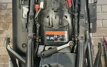

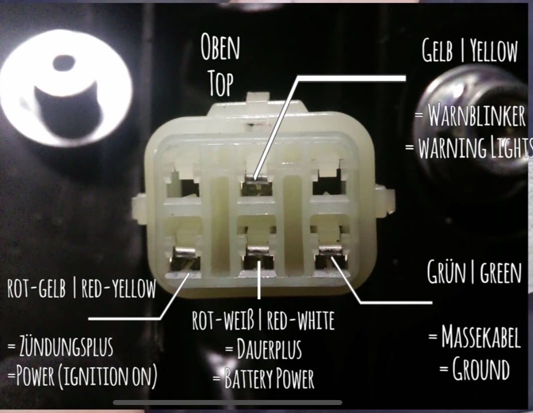

    Falls dem so ist, dass alles belebt ist, werde ich den hinteren 6 poligen Stecker unter der Sitzbank verwenden.

    Oder so was benutzen:
