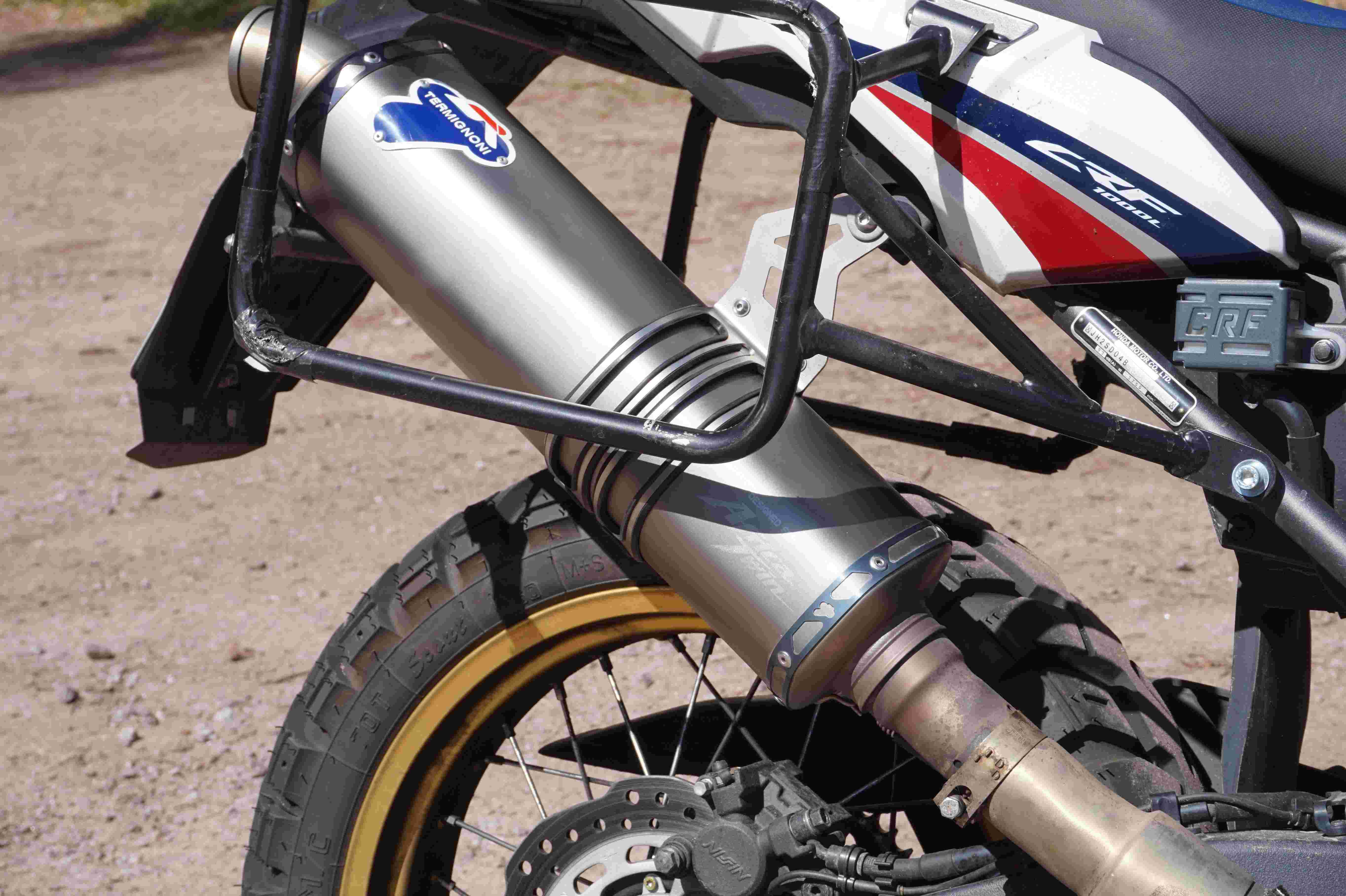

    HaraldS50: Wie wird den beim Termignoni Endtopf das Halteblech an den beiden Spannbändern befestigt? Sind auf den Spannbändern Stopnuts befestigt, oder werden Bolzen und Muttern verwendet?
    So wäre es ja möglich, das Halteblech mit dem Spitz nach vorn oder hinter zu montieren.
    Grüße aus dem wilden Süden,
  • #43
    Der Topf ist einfach nur durchgesteckt und wird mit den Gummi-Bändern geklemmt. Die einzige Schraube ist an der Schelle.
    Man kann die Halterung nicht drehen. Der Topf ist nicht oval, sondern Trapez-Förmig und die Halterung entprechend gefomt.
    [attachment=1]5002.jpg[/attachment]
    Es sind definitiv 2 verscheidene Halterungen. Die HONDA-Version:
    [attachment=0]p2.jpg[/attachment]
