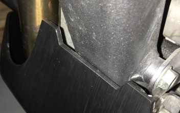

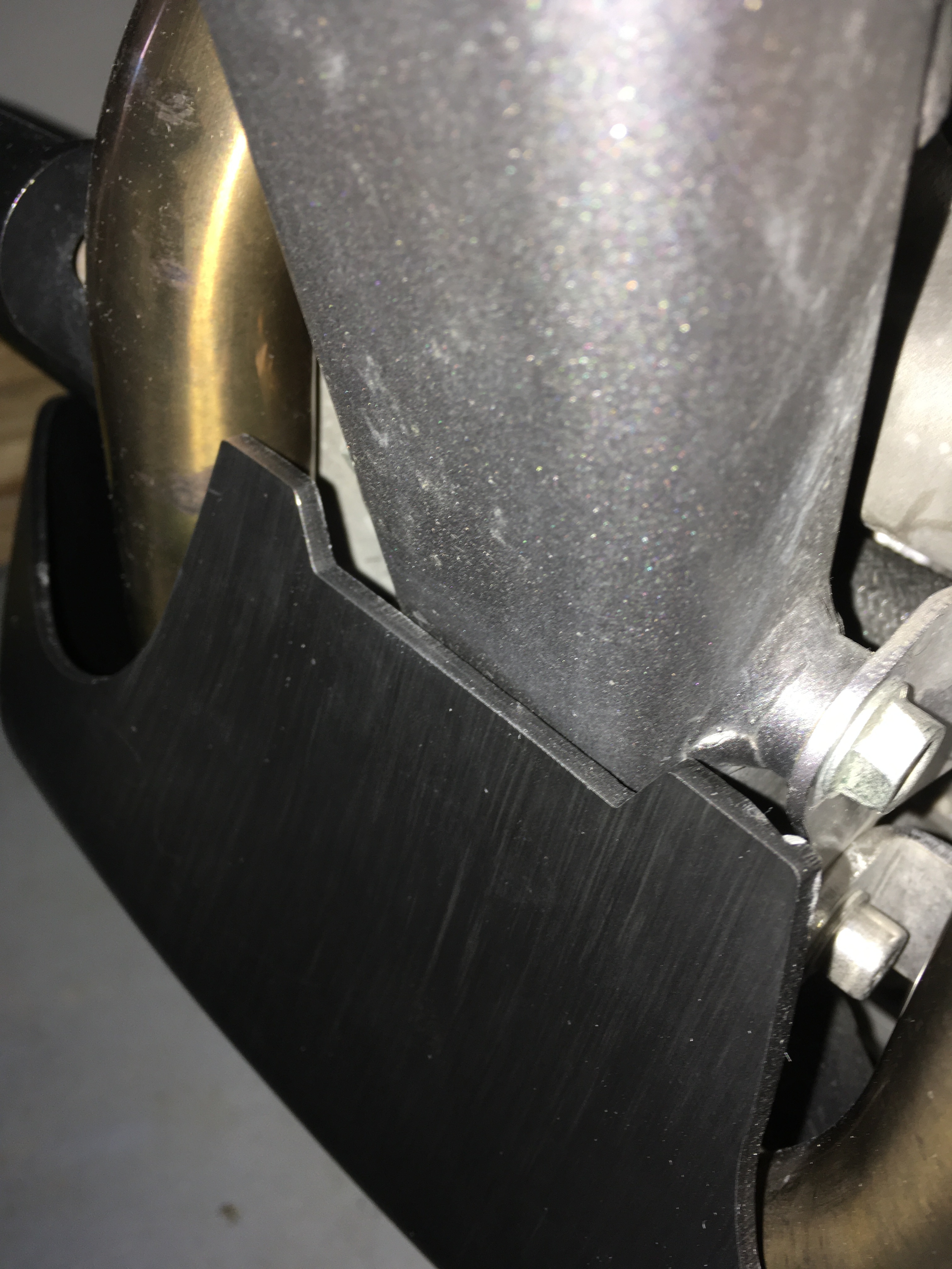

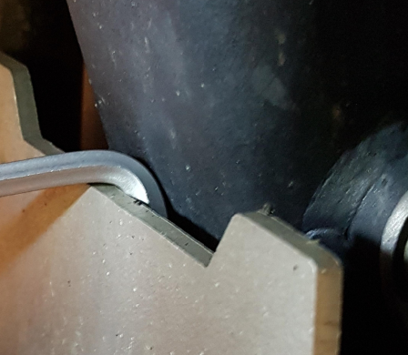

#6 mich würde mal interessieren ob bei euch der Abstand an der oberen Kante zum Rahmen auch so gering ist oder ob bei mir da irgendwas verzogen ist.
Ich hab irgendwie bedenken, dass die Platte, wenn sie denn wirklich mal irgendwo aufsetzen würde, gegen den Rahmen drückt und diesen verkratzt. Da die Platte auf Gummis gelagert ist wäre ja durchaus noch ein wenig Spiel.

Ja war bei mir auch zu eng - habe den Motorschutz in einem Schraubstock etwas nach vorne gebogen.
