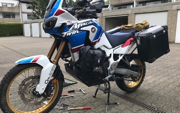

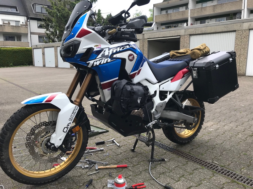

#8 Hey,
habe den gleichen Hauptständer montiert da der Preis einfach unschlagbar war und ich Constands noch nie verbaut hatte wollte ich es mal testen.
Ergebnis bis jetzt: Funktioniert einwandfrei, Verarbeitung gut und leichte Umlenkung. Ich bekomme meine AT AS mit 72kg locker auf den Hauptständer gestemmt.
Einziger Nachteil ist dass er dann im Gelände klappert, ich rede jetzt nicht von Schotter oder Feldwegen sondern schon etwas gröberes Gelände, aber ich denke da werden sich andere Marken auch nichts schenken da es halt in der Natur der Sache liegt das etwas federgespanntes bei groben Bewegungen arbeitet.
