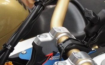

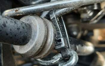

    Hab auch (mal wieder) die Lenkererhöhung verbaut und heute erst gesehen daß doch etwas Zug auf der Bremsleitung ist.
    Hast Du nur die Gummitülle entfernt oder die Bremsleitung ganz anders befestigt damit etwas mehr Luft ist?
