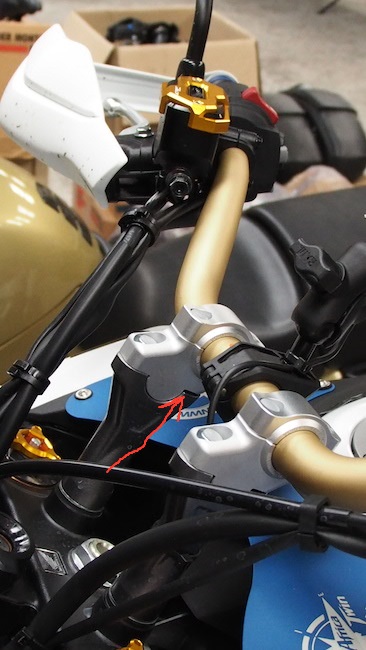

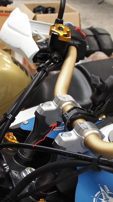

Stefan,
ja wenn man die neue Einbauanleitung bekommt und im Set keine Unterlegplättchen dabeiliegen, ist alles in Ordnung.
Wenn man aber wie ich z.b. die Plättchen mit der Lieferung bekommt und eine Einbauanleitung....
....dann kommt man schon ins Grübeln.
Wenn man diese da einbaut wo Sie vorgesehen sind, dann hat der Klemmbock keine Aufgabe mehr. Der Lenker wird nicht
fest bleiben.

@ Matthias: die Distanzstücke gehören m.M.n. direkt auf die unteren Teile der Klemmböcke. Erst dann ergibt sich nämlich eine lückenlose Auflagefläche zwischen Klemmböcken und der Lenkerverlegung (Voigt).
@ Stefan: Was muss man alles auseinanderbauen um die Leitung für die Feststellbremse zu verlegen, die ist bei mir nämlich genau über dem Zündschloss und stört beim Linkseinschlag wenn man das Lenkradschloss aktivieren/deaktivieren will. Großer Aufwand?
ja - die Plättchen sind dabei.
nein - man braucht sie nicht.
und ja - ich habe es gerade verbaut.
Jetzt muß ich noch die Parkbremse ordenlich zusammenbauen (Kabel aus der Halöterung genommen und vor dem Lenker langgeführt) alles neu zusammenstrapsen und dann mache ich ein Bild....
