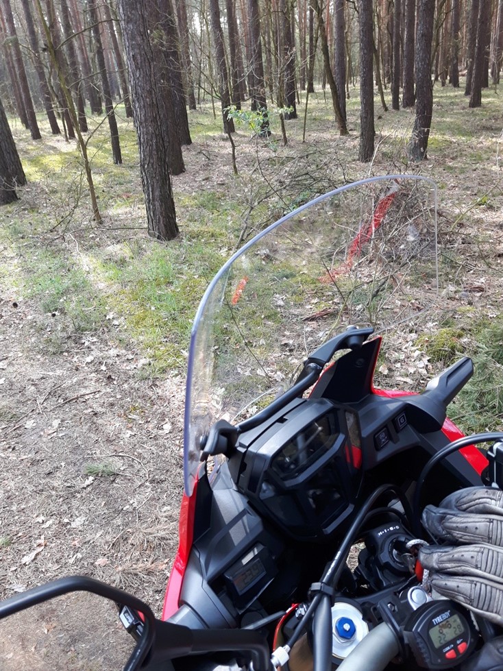

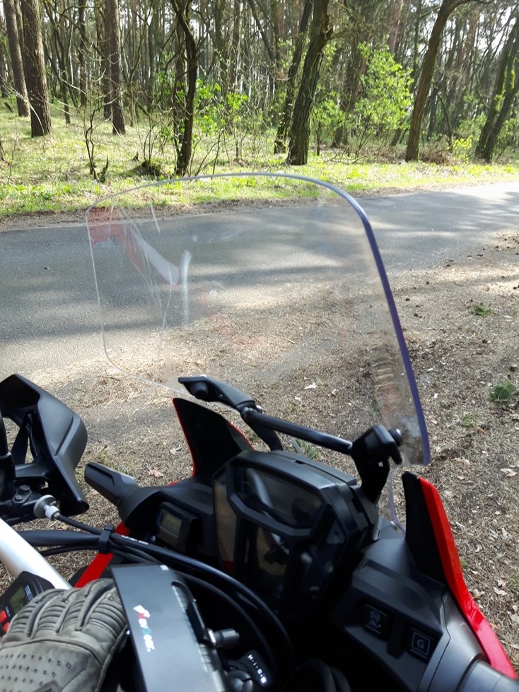

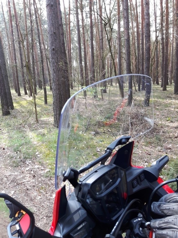

    also ich will eher freiere Sicht. Deswegen habe ich mir von meinem :mrgreen: HH meine Unfallscheibe besorgt und diese als Versuchsträger in bisher 2 Versuchsschritten um etwa 4 cm gekürzt.
    Nun kann ich ordentlich drüber schauen und habe auch noch den Eindruck, dass die ohnehin geringen Windgeräusche noch einen Tick geringer geworden sind. Eventuell kürze ich später noch um weitere wenige cm, um zu sehen, wie sich das dann mit dem Wind und den Verwirbelungen verhält. Wenn ich meine, die richtige Höhe für mich gefunden zu haben, wird die neue Scheibe gekürzt.
    Mit Stichsäge, einem speziellen Blatt für Kunststoff und einem Bandschleifer ist das auch noch vom Ergebnis her sehr ordentlich zu bewerkstelligen.

    Kannst du mal ein Bild hochladen von deiner gekürzten Scheibe
