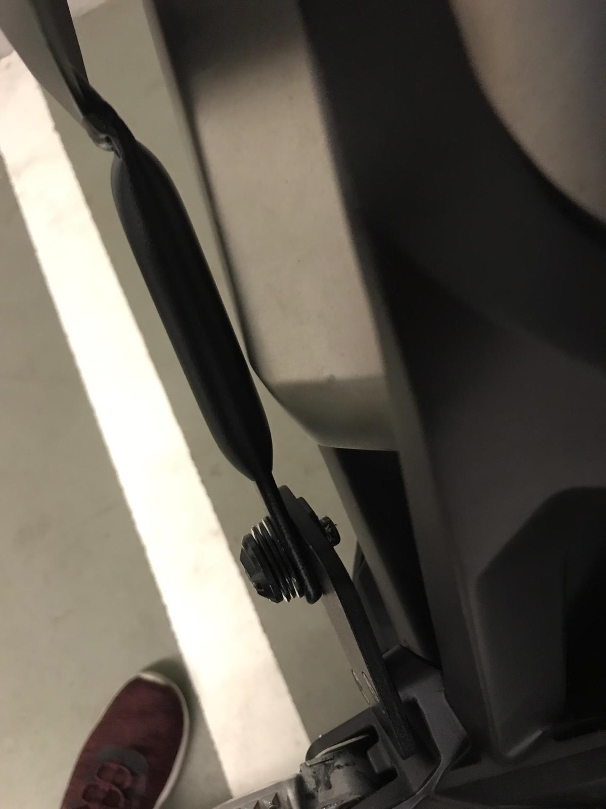

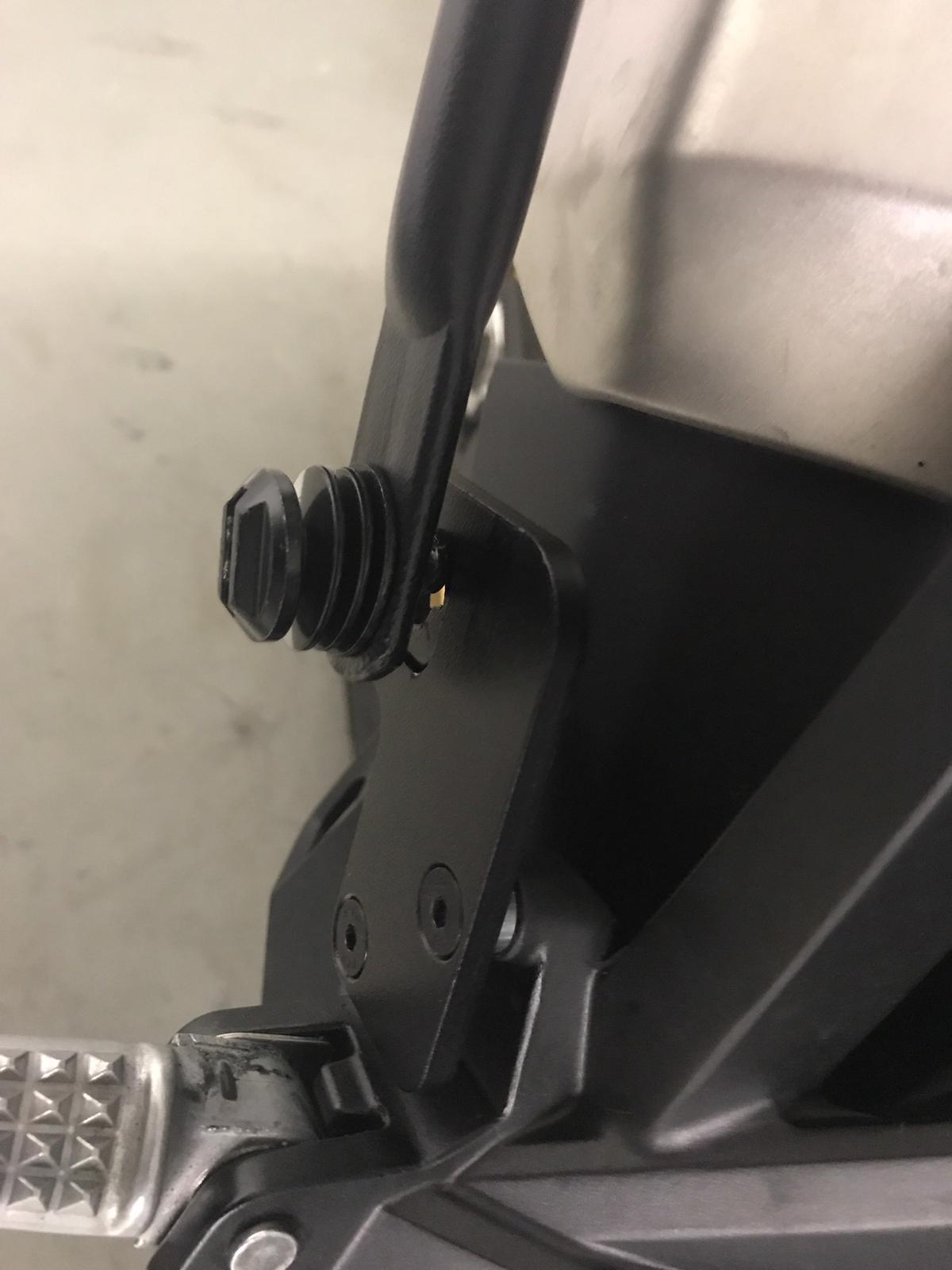

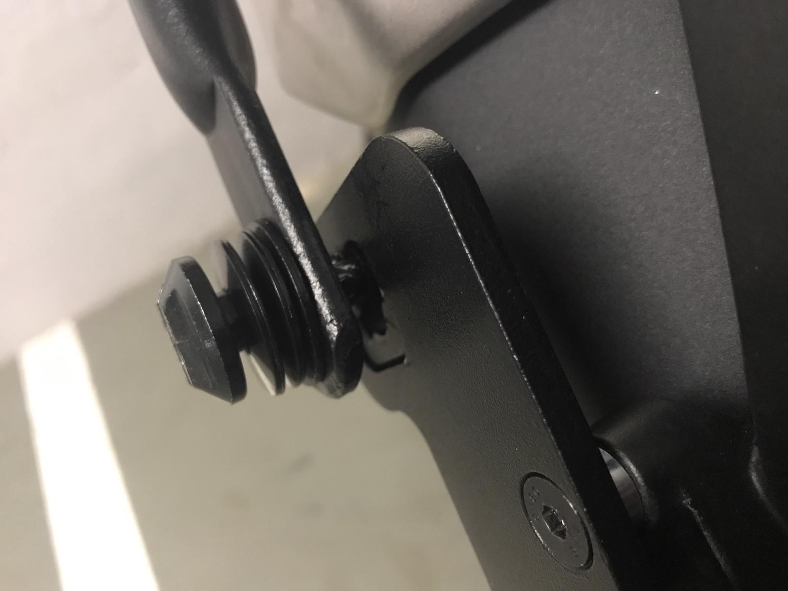

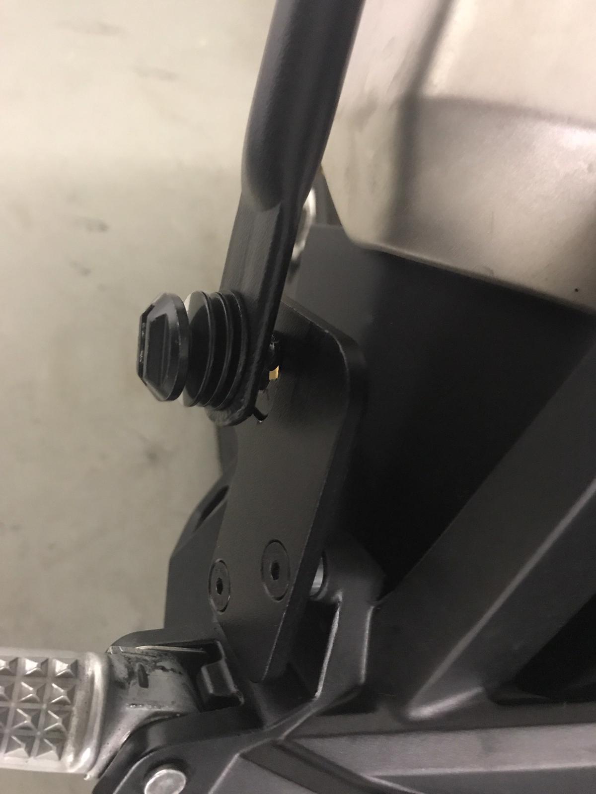

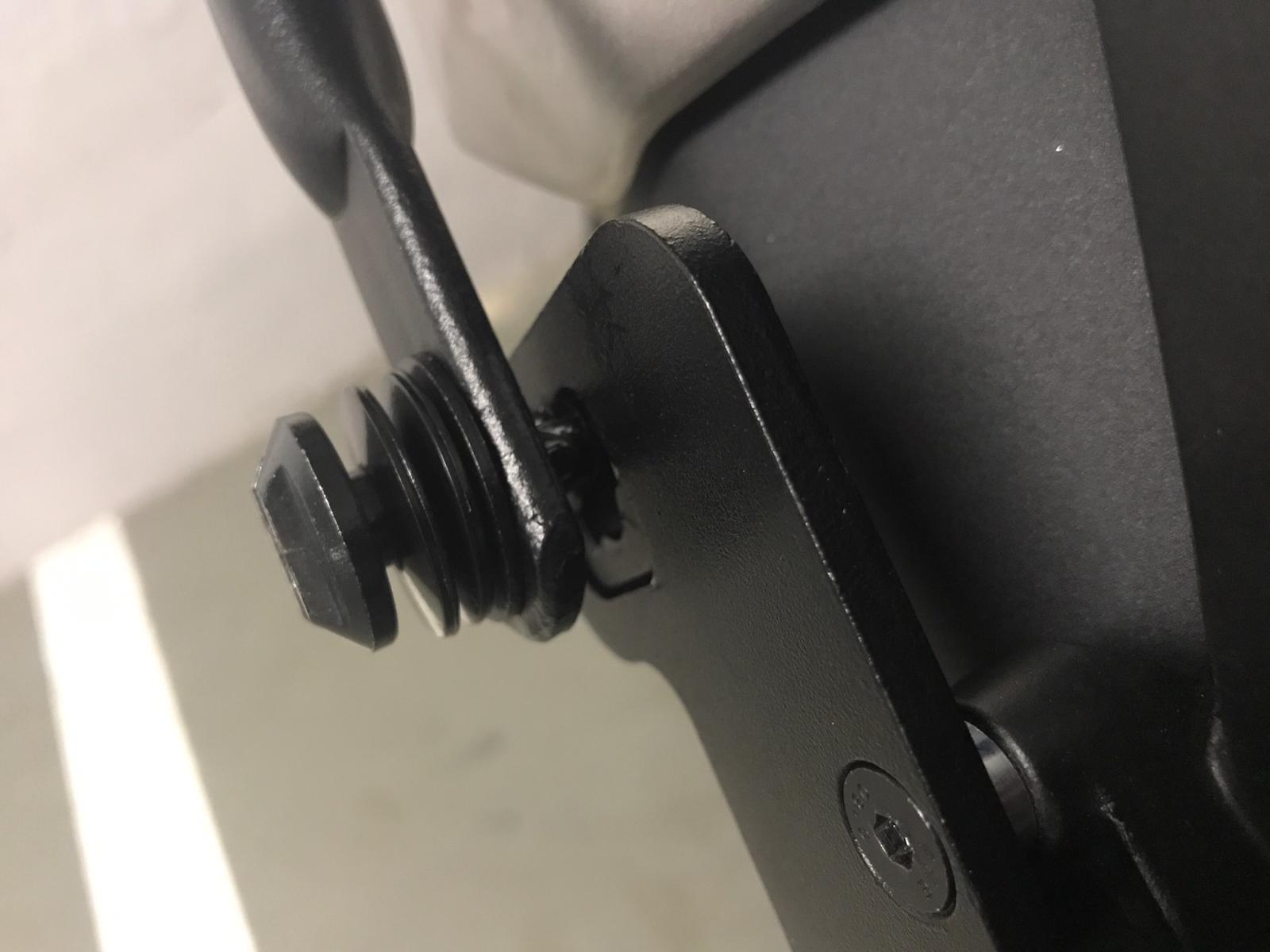

    edit: anbei mal Fotos. Man kann an den silbernen Abnutzungsspuren erkennen, dass ich schon mit etwas kraft und mit Schraubenzieher gegen den Schnellverschluss drücken muss und gleichzeitig mit der linken Hand den Träger etwas "zurechtdrücken" muss. Sonst passt es einfach nicht.
    Auf den Bildern ist der Querbalken am Kotflügel zwar montiert (wollte den für die Fotos jetzt nicht abmachen) aber nicht mit dem Träger verbunden! Außerdem habe ich bevor ich gebohrt habe bereits drauf geachtet, ob es passt und da hatte ich schon das gleiche Problem.
