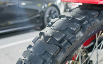

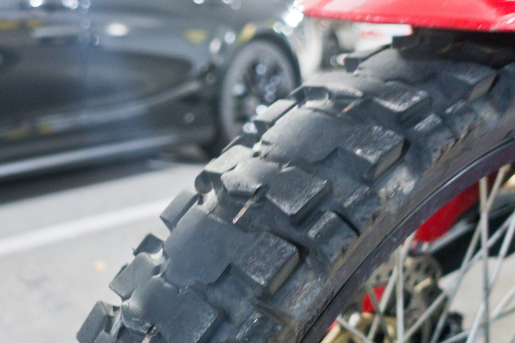

    Reifenverschleiss hat so viele unterschiedliche Gruende. Es liegt nicht nur am Reifen oder wie man damit fahert. Letzte Woche habe ich mal wieder etwas neues gelernt. Ich bin eine weite Strecke mit meiner Frau zusammen auf der AT gefahren (mit 60+Kg Gepaeck). Als wir hier losgefahren sind hatte ich fast neue "Motoz Rallz" Reifen drauf. Zum Glueck ist meine Frau recht leicht, aber ich bin es nicht :? . Damit sie noch genug Platz hat, musste ich aber ganz weit vorne sitzen, was ich sonst nie mache. Als dann noch das Wetter recht warm wurde, konnte ich zuschauen wie bei jedem Tankstop ein paar Milimeter weniger auf dem Vorderreifen zu sehen waren :o
    Habe es dann dennoch geschafft mit dem Reifen nach Hause zu fahren, aber zur Sicherheit alle 70Km angehalten und geschaut ob ich nicht schon auf dem Schlauch fahre :lol:
    Hinten hat der Reifen noch ueber 60%, vorne ist er regelrecht zerschmolzen. Hab gestern mal vorne einen guenstigen Conti TKC80 drauf gemacht. Die halten zwar nicht lange, aber das sollte dann noch reichen um den Hinterreifen herunter zu fahren bevor ich mir was neues kaufe.
