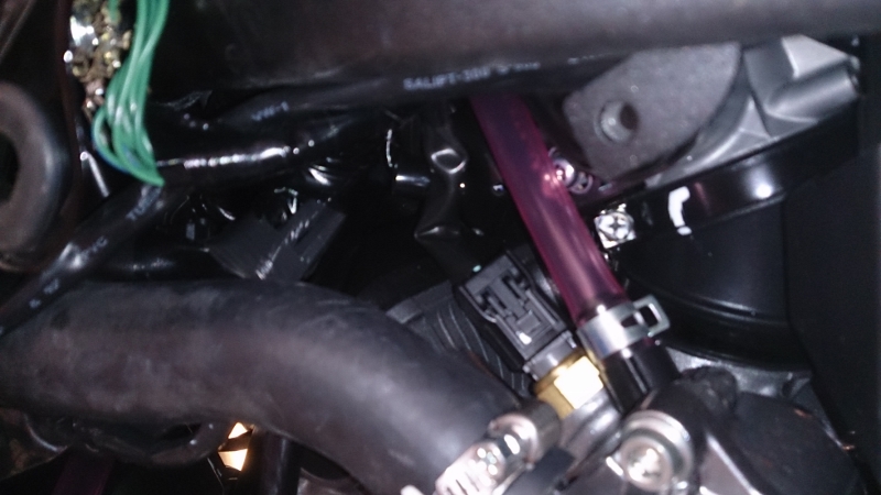

    so und weil es jetzt so gut klappt noch die Bilder vom USB Anschluss
    Der Stecker ( Oder Buchse ) liegt direkt unter dem Stecker fürs Mäusekino.
    Es ist der weisse mit dem Blindstecker .
    Rot ist Plus und Grün Masse Aber wichtig SELBER MESSEN Ich hatte einen alten Stecker aber ein Stromdieb tut es auch. Aber sauber isolieren sonst habt ihr ein QBR Syndrom
    ( qualmender beissender Rauch) ;)
    Beim Zusammenbau darauf achten dass der vielpolige Stecker vom Mäusekino wieder sauber hinter der Gummikappe liegt.

  • #15
    Wichtig wichtig
    Hallo Schumnig
    du hast recht
    rot =12V
    grün = Masse
    es muss grün sein da alle anderen Massekabel auch grün sind.
    leider kann ich bei mir hier keine Masse messen. Ich hab versucht dieses grüne Kabel gegen den Massepunkt unter dem Tank zu messen. leider hochohmig.
    Jetzt habe ich das Massekabel der USB dose direkt auf den Rahmenmassepunkt geschraubt. Alles funktioniert. Auf dem blauen Draht habe ich einen Widerstand von 12Kohm,. Zur Spannungsmessung hat es gereicht, hätte ich einen Verbraucher angehängt wäre das ganze wahrscheinlich in die Knie gegangen. Danke für die Info.
    Gruss Jürgen

    Hallo Jürgen
    unter dem Tank ist auf der linken Seite eine Masseschraube. Dort sind einige Massekabel verbunden.
    Die habe ich genutzt um mein Massekabel anzuschließen. natürlich kannst auch direkt an der Batterie anklemmen .
    Ist aber auch ganz schön fummelig .
    Ich hab meine 12V Dose direkt dort angeklemmt. Sicherung ist wichtig
    Gruss Jürgen
